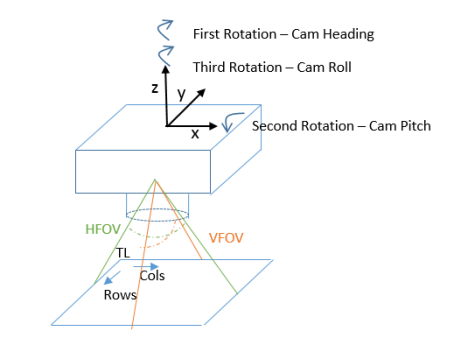

カメラの位置と方向
属性テーブルの Shape フィールドは、カメラの位置をデータセットの座標系で定義します。 カメラの方向は、CameraHeading、CameraPitch、および CameraRoll フィールドの値によって表されます。 これらの角度は、投影座標系を基準としたカメラの向きです。カメラ位置と、画像の中心を通るポイントの間のポイントを参照します。
カメラの方向は以下のようになります。
  • カメラの初期の方向は、レンズが直下 (負の Z 軸) を向き、カメラの上部 (ピクセルの列) が北を向き、センサー内のピクセルの行が座標系の X 軸に沿っています。
  • 最初の回転 (Camera Heading) は、Z 軸 (レンズの光軸) を中心とした、北から時計回り (左手の法則) の正回転です。
  • 2 度目の回転 (Camera Pitch) はカメラの X 軸 (ピクセルの行) を中心として、直下視から開始する反時計回り (右手の法則) の正回転です。
  • 最後の回転 (Camera Roll) は、カメラの Z 軸を中心とした、2 度目の時計回り (左手の法則) の正回転です。
方向付き画像のカメラ角度
撮影者が北向きのカメラ位置に立っていると仮定して、時計回りに回転 (進行方向) し、次にカメラを上に傾け (ピッチ)、続いてカメラの軸に沿って回転 (ロール) して、指定された方向に向きます。
方向の例を以下に示します。
  • 下向きのカメラで、ピクセルの行が西から東に向かう場合、方向は 0,0,0 になります。
  • ピクセルが北から南に向かうようカメラを 90 度回転すると、90,0,0 になります。
  • 地平線に向けてカメラを回転させると、方向は 90,90,0 になります。
  • カメラを反時計回りに 20 度回転すると、方向は 90,90,20 になります。
ほとんどの適用ケースで、ロール角度はゼロです。 ロール角度は、使用するとカメラ本体がレンズ軸を中心に回転することを示し、ピクセルと画像の正確な相関を決定するために必要です。
場合によっては、画像はカメラを基準にして回転されます。 たとえば、ほとんどのデジタル カメラまたは携帯電話で写真を撮影すると、カメラを回転させても、撮影された写真は画像の上部に上が来ます。 これは、カメラに対する追加の回転を指定する ImageRotation フィールドによって処理されます。 視野の水平角および視野の鉛直角はそのカメラによって異なり、ロール角度に基づいて変更しないでください。
