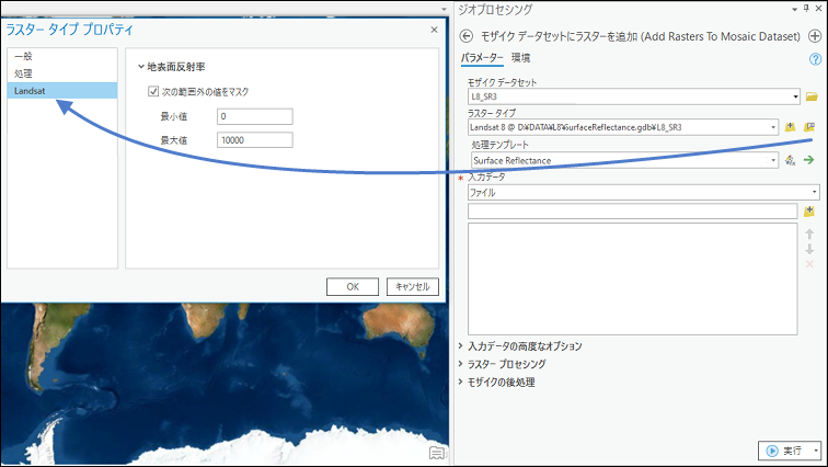

注意:
Landsat 8 地表面反射率および ARD データをモザイク データセットに追加する場合、関数をラスター データセット プロパティ内で使用してマスクを追加できます。 このマスクを使用すると、負の値など後続のラスター関数に影響する可能性がある不要な画像データ値をマスキングできます。
Landsat 8 地表面反射率データのマスク関数
Landsat 8 の表面反射率データのマスク機能が表示されています。
