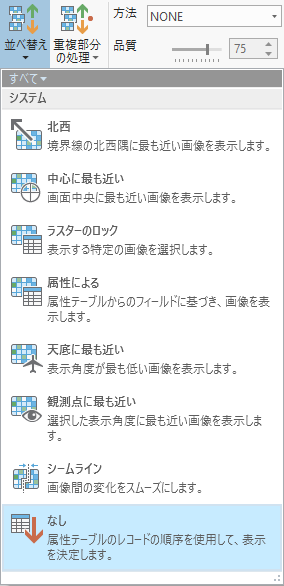

MODIS は画像を体系的に収集します。画像は、定義された期間やグリッド配置に従って収集されます。ただし、解像度が 250 メートルであるため、一部のリモート センシング対象ではこれらのピクセルは粗すぎます。 また、高解像度の画像を操作している場合、回帰周期は規則正しくないため、画像の一部のエリアが重なり合っていることがあります。 重なり合っている画像の矛盾を解決する方法を決定することは、画像コレクションを扱う際の要素です。 各レイヤー全体に適用する規則を設定したり、画像の重なり合っている部分だけに規則を適用したりすることができます。 これらの規則は並べ替え方法と呼ばれ、[並べ替え] ドロップダウン リストにあります。
モザイク方法を使用した並べ替え
並べ替え方法
並べ替え方法のいくつかは、画像コレクションを単なる画像コレクションとして所有する場合に適しています。 解析を行う必要がなく、画像を論理的な順序で所有すればよいだけです。 この場合、[北西] および [なし] 方法のオプションが適しています。 画像が重なり合っている場合には必ず、北西 方法 を選択し、境界の北西角に最も近いレイヤーを選択することによって、重なりが解消されます。 なし 方法 では、属性テーブルと同じ順序で画像が並べ替えられます。
その他の並べ替え方法は、画像コレクションのズームと画面移動に使用できます。 たとえば、中心に最も近い 方法 を選択した場合、画面の中央に最も近いところにある画像が表示されます。 フィーチャを拡大すると、選択が自動的に更新され、そのフィーチャに最も近いところにある画像が表示されます。 シームライン 方法 は、画像内を移動する際に使用されます。 画像コレクションをまとめる際に、シームラインの位置を指定するオプションがいくつか存在します。 これらは画像のフットプリントまたは画像内のフィーチャに基づくことができます。 これは設定されていますが、このオプションを選択すると、シームラインが生成され、これらのシームラインまでの距離に基づいて画像がランク付けされ、最も近い画像が選択されます。 この結果、ある画像から次の画像に滑らかに遷移するようになります。
高解像度画像は、真上以外の角度から撮影されています。 これには、建物の影に基づいて建物の高さを計測できるため、より自然な見え方の画像になるという利点があります。 建物の屋根だけではなく側面も見えます。 欠点としては、画像ごとに角度が異なるため、ある画像から別の画像に移動したときに向きがわからなくなることがあります。 最も真上から見たのに近い画像を表示するには、直下に最も近い 方法 を選択します。 すべての画像が斜めから撮影したものであるとすると、撮影角度の差が少なくなるため、高いフィーチャが多数ある場合に、あるシーンから次のシーンへの遷移が比較的滑らかになります。
属性による 方法 を選択すると、特定の属性を使用して、雲量が最小の画像や特定の時刻付近に撮影された画像を選択できます。 この後、ラスターのロック 方法 を使用して選択した画像だけを表示できます。 これらの手法は同じ名前の選択ツールを使用したときと同じ効果があります。
複数のフライト パスを使用した同じエリアの画像がある場合、観測点に最も近い 方法 を使用できます。 これらの経路はメタデータに保存され、さまざまな角度からの画像や、すべての方向からの画像を見ることができます。
モザイク化の方法の詳細については、「モザイク データセットのモザイク化ルール」をご参照ください。

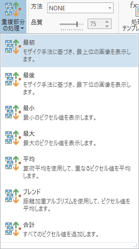

重なり合うピクセルの解決
オーバーラップの解決
並べ替え方法を指定した後で、結果を微調整できます。 オーバーラップの解決 ボタン を使用すると、モザイク オペレーターのセットにアクセスできます。 [最初] オペレーターは、リストの最初の画像が最初に描画されるようにします。 その対となるのが同じリストの下から開始する [最後] です。 直下に最も近い を選択すると、撮影角度に基づいてすべてのレイヤーにランクが付けられ、0 度に最も近い値を持つレイヤーが返されます。
ピクセル レベルで操作することもできます。 これには、平均化と統計による複数のアプローチがあります。 [最小] オペレーターと [最大] オペレーターは、重なり合うすべてのレイヤーのうち、値が最小のピクセルと値が最大のピクセルをそれぞれとります。 このオプションを使用した場合、画像が重なり合っているエリア内では 1 つの画像だけのピクセルが表示されていることは保証されず、複数のレイヤーが組み合わさって表示されている可能性があります。
他のオプションには、対象のピクセルの値を平均化する [ブレンド] と [平均] があります。 [平均] は標準的な平均化の手法であり、[ブレンド] は近傍の画像に近いピクセルへのウェイトを大きくすることでより滑らかな画像を生成します。 このいずれかのオペレーターを使用すると、レイヤーからのピクセル値が表示されない場合があります。
最後のオプションは 合計 オペレーターで、重なり合うピクセルすべての値が合計されます。 各レイヤーでほとんどのピクセル値が比較的同じである場合、重なっているレイヤーが一番多い場所を視覚化するのにこの手法は便利です。
