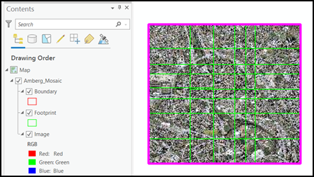

デフォルトの境界形状
境界は、すべての画像フットプリントを含む全範囲です。

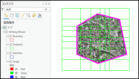

次の例では、境界は編集されています。 フットプリントにより全範囲も表されていますが、モザイク化した画像は、境界の範囲でトリミングされます。 画像データに損失はありません。 この境界を編集して外側に拡張すると、見えなかった画像データが表示されるようになります。 これは、ソース データを編集しないで、モザイク化した画像の境界のみを編集しているためです。
編集した境界の形状
境界の形状によって画像データがトリミングされます。
