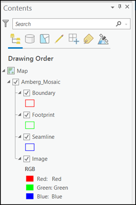

マップにモザイク データセットを追加すると、モザイク レイヤーがデフォルトでは少なくとも境界線、フットプリント、イメージの 3 つのレイヤーを含む特殊なグループ レイヤーとして [コンテンツ] ウィンドウに表示されます。 必要に応じて、シームラインが生成されている場合にはシームラインが含まれます。
モザイク データセットの展開ビュー
