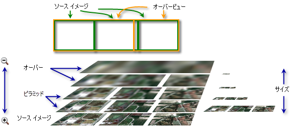

モザイク データセットのオーバービューは、画像のピラミッドに似ています。 このオーバービューは、モザイク画像の表示時に検査される画像を少数に抑えたことで、表示速度の向上と CPU 使用率の低減が図れるように作成された低解像度の画像です。 オーバービューの作成時に、使用されるパラメーターのほとんどを制御できます。 オーバービューは、特定地域のみを対象範囲として作成することも、あるいは特定の解像度のみをサポートするように作成することもできます。 モザイク データセット全体を、さまざまなズーム レベルと解像度で表示できます。 ピラミッドは、モザイクを構成する個々の画像アイテムに関連付けられ、ソース画像にピラミッドが存在する場合に含まれていますが、必要に応じて、モザイク作成時に各画像アイテムに対して生成することもできます。 オーバービューは通常、ラスター ピラミッドの停止した縮尺から開始しますが、画像のピラミッドを一部だけ使用したい場合は、ベース ピクセル サイズを指定してオーバービューを生成することができます。
オーバービューでは、モザイク データセット全体を表示中に、データの低解像度のコピーが即座に表示されます。 データを拡大するにつれ、より高い解像度レベルで描画され、パフォーマンスが維持されます。これは、モザイク画像のオーバービューがより小さな領域で連続的に作成されるためです。 モザイクデータセットをイメージ サービスとして提供したり、ネットワーク経由で提供したりする際に便利です。 表示縮尺に基づいて最適なオーバービューが決定されます。 オーバービューが存在しない場合、モザイク画像全体がリアルタイムで処理され、解像度の低い表示画像が生成されます。
