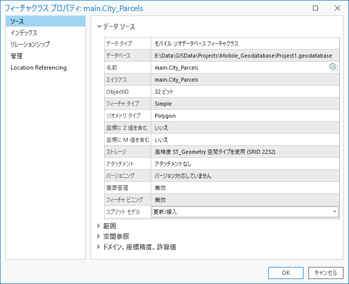

データセット プロパティ
モバイル ジオデータベースのデータセット プロパティは、ArcGIS Pro の コンテンツ ウィンドウおよび カタログ ウィンドウでアクセスできます。 フィーチャクラス プロパティ ダイアログ ボックスは、エイリアスと空間インデックスおよび属性インデックスを設定するために使用されます。
フィーチャクラス プロパティ ダイアログ ボックスを開くには、カタログ ウィンドウまたはカタログ ビューでテーブルまたはフィーチャクラスを右クリックし、プロパティ をクリックします。 フィーチャクラス プロパティ ダイアログ ボックスには、編集可能なプロパティと読み取り専用のプロパティがあります。
モバイル ジオデータベースのフィーチャクラス プロパティ

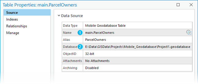

SQLite データベース ファイルには次の 2 つの名前があります:
  • SQL コマンドで使用される SQLite データベース名の論理名。データベース ファイル名に関係なく main と呼ばれます。
  • データベース ファイル名へのパスである物理ファイル名。
モバイル ジオデータベースのテーブル プロパティ
SQLite データベース パスは、ファイル パス、データベース名、ファイル拡張子で構成されます。
たとえば、モバイル ジオデータベースの作成 ジオプロセシング ツールを使用して、Microsoft Windows オペレーティング システムの C: ドライブのサブフォルダーに格納される Project1 という名前のジオデータベースを作成すると、このモバイル ジオデータベースのデータベース パスは C:\Data\GISData\Projects\Mobile_Geodatabase\Project1.geodatabase のようになります。
SQLite はリレーショナル データベースであるため、ArcGIS 以外のソフトウェアで SQL を使用して、モバイル ジオデータベースのコンテンツを表示できます。 SQL を使用してアクセスされる SQLite データベースは論理データベース名を使用します。 SQL を使用して SQLite データベースにアクセスすると、main という名前のデータベースがプライマリー データベース用に予約され、物理データベース ファイル名に関係なく使用されます。 SQLite の修飾テーブル名は main.<table name>、SQLite の修飾列名は <table name>.<column name> または <database name>.<table_name>.<column name> の形式になります。
たとえば、SQL を使用して ParcelOwners テーブルの Tax_Value 列と Owner_Name 列からデータを検索する場合、SELECT Main.ParcelOwners.Owner_Name, Main.ParcelOwners.Tax_Value FROM Main.ParcelOwners というステートメントを使用します。
