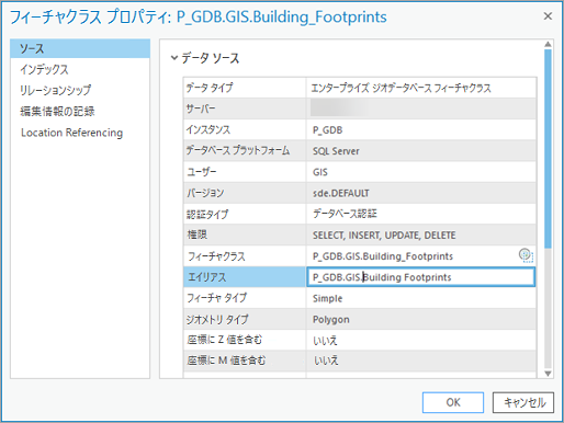

エイリアスの設定
ジオデータベースでテーブルまたはフィーチャクラスを作成する際には、それらにエイリアスを割り当てることができます。 エイリアスとは、別名のことです。 エイリアスを割り当てたテーブルまたはフィーチャクラスをマップに追加すると、そのエイリアスがユーザーに表示される名前になります。 フィーチャクラス プロパティ ダイアログ ボックスの ソース タブにアクセスして、テーブルまたはフィーチャクラスの名前を参照できます。
ジオプロセシング ツールを使用してジオデータベース内のフィーチャクラスまたはテーブルを作成する場合、エイリアスを指定するパラメーターはありません。 ただし、フィーチャクラス プロパティ ダイアログ ボックスの ソース タブで、テーブルまたはフィーチャクラスのエイリアスを設定できます。
  1. カタログ ウィンドウで、フィーチャクラスまたはテーブルを右クリックします。
  2. プロパティ をクリックします。
  3. ソース タブをクリックします。
  4. 名前の編集を有効にするには、Alias プロパティをクリックします。
    フィーチャクラスやテーブルの Alies プロパティの編集
  5. エイリアスを入力して OK をクリックします。そのテーブルまたはフィーチャクラスのエイリアスが設定されます。

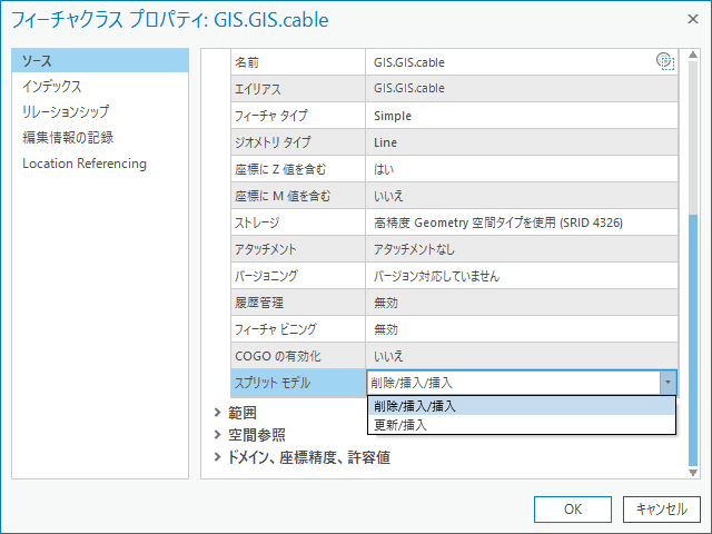

フィーチャクラスのスプリット モデルは、次の 2 つのいずれかの方法で設定できます。
  • フィーチャクラス プロパティ - フィーチャクラス プロパティ ダイアログ ボックスの ソース タブで スプリット モデル までスクロールします。 スプリット モデル の横にあるセルをクリックして、ドロップダウン メニューを有効化します。 リストの中からスプリット モデルを選択すると、フィーチャクラスのスプリット モデルを設定 (Set Feature Class Split Model) ジオプロセシング ツールが設定され、バックグラウンドで実行されます。
    フィーチャクラスのスプリット モデルのドロップダウン メニュー オプション
  • フィーチャクラスのスプリット モデルを設定 ツール - フィーチャクラスのスプリット モデルを設定 ジオプロセシング ツールを使用すると、フィーチャクラスのスプリット モデルを変更できます。

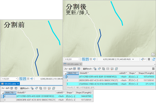

更新/挿入
デフォルトで、更新/挿入 スプリット モデルは、作成時にフィーチャクラスに設定されます。 そのため、このフィーチャクラス内のフィーチャは編集中に分割され、元のフィーチャが更新されて最大のフィーチャになり、小さいフィーチャが新しい行としてテーブルに挿入されます。
例 (更新/挿入):
次の画像は、OBJECTID 2 という 1 つのケーブルがケーブル フィーチャクラス内で分割され、スプリット モデルがデフォルト値 (更新/挿入) に設定される前と後を示しています。 分割前に最初の行 (OBJECTID 2) が選択され、この選択したフィーチャを分割するために分割編集ツールが使用されます。 分割後、最初の行 (OBJECTID 2) は残り、そのジオメトリーと OBJECTID 属性値は更新されています。 これは、分割後に最大のフィーチャが OBJECTID 2 に含まれ、小さいフィーチャが OBJECTID が 5 の新しい行としてテーブルに挿入されたことを示しています。 分割後、OBJECTID 2 と OBJECTID 5 の合計の長さは、分割前の OBJECTID 2 の元の長さと同じです。
更新/挿入スプリット モデルの使用前と使用後

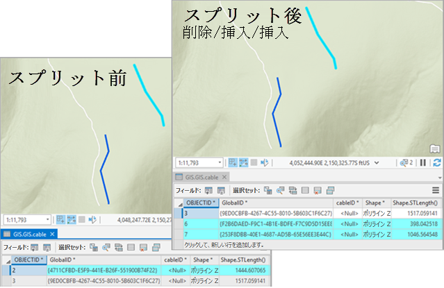

削除/挿入/挿入
スプリット モデルが 削除/挿入/挿入 としてフィーチャクラスに設定された後で、編集中にこのフィーチャクラス内のフィーチャが分割されると、分割操作により分割された元のフィーチャが削除され、続いて両方のフィーチャクラスが新しい 2 つの行を持つ新しいフィーチャとしてテーブルに挿入されます。
注意:
スプリット モデルが 削除/挿入/挿入 に設定されているフィーチャクラスは、ArcGIS Pro 2.6 または ArcGIS Enterprise 10.8.1 以前のバージョンでは開きません。
例 (削除/挿入/挿入)
次の画像は、OBJECTID 2 という 1 つのケーブルがケーブル フィーチャクラス内で分割され、スプリット モデルが 更新/挿入 に設定される前と後を示しています。 分割前に、フィーチャクラスのスプリット モデルを設定 ジオプロセシング ツールを実行して、スプリット モデルが 削除/挿入/挿入 に変更されました。 最初の行 (OBJECTID 2) が選択され、この選択したフィーチャを分割するために分割編集ツールが使用されます。 分割後に、最初の行 (OBJECTID 2) が削除され、新しい 2 つの行 (OBJECTID 6 と OBJECTID 7) が挿入されたことに注目してください。 分割後に挿入された 2 つの新しいフィーチャの合計の長さは、分割前の元のフィーチャの長さと同じです。
削除/挿入/挿入のスプリット モデルを使用した編集の前と後

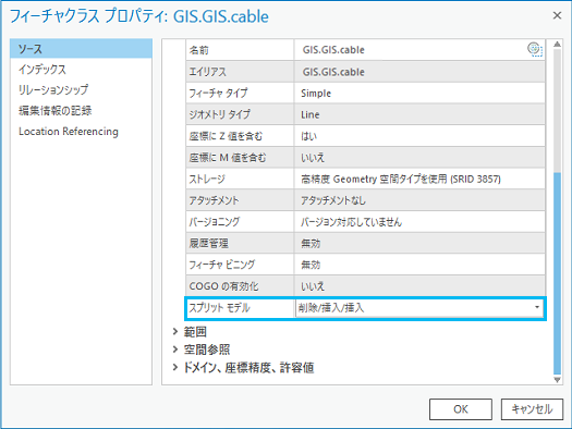

フィーチャクラスのプロパティ
フィーチャクラスのスプリット モデルは、フィーチャクラス プロパティ ダイアログ ボックスの ソース タブで、スプリット モデル まで下にスクロールして確認できます。
フィーチャクラス プロパティ ダイアログ ボックスでのスプリット モデルの動作
