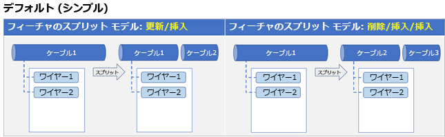

デフォルト (シンプル)
シンプル リレーションシップ クラスのデフォルトのスプリット ポリシーでは、スプリット後に、結果として生成される最大のフィーチャのリレーションシップを保持します。 リレーションシップ クラスで、起点フィーチャクラスがデフォルトのフィーチャクラスのスプリット モデル ([更新/挿入]) を使用する場合、シンプルおよびコンポジット リレーションシップ クラスでは、同じ動作を使用して関連レコードの関連付けを行います。 つまり、スプリット後は、最大のオブジェクトのリレーションシップ クラスが保持されます。

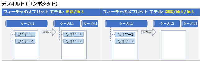

デフォルト (コンポジット)
コンポジット リレーションシップ クラスのデフォルトのスプリット ポリシーは、起点フィーチャクラスに対して設定されているフィーチャクラスのスプリット モデルによって異なります。 フィーチャクラスのスプリット モデルが [更新/挿入] に設定されている場合、スプリット後は、結果として生成される最大のフィーチャのリレーションシップが保持されます。 フィーチャクラスのスプリット モデルが [削除/挿入/挿入] に設定されている場合、フィーチャが起点フィーチャクラスでスプリットされると、元のフィーチャとスプリットされたパート、および互いのリレーションシップが削除されます。

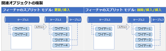

関連オブジェクトの複製
[関連オブジェクトの複製] オプションでは、関連オブジェクトのコピーが生成され、結果として生成される両方のパートにコピーが割り当てられます。 [関連オブジェクトの複製] がリレーションシップ クラスのスプリット ポリシーとして設定されており、編集処理中に起点フィーチャクラスのフィーチャがスプリットされると、このフィーチャに元々関連付けられていたレコードは、最大のパートに関連付けられたままになります。 元の関連レコードと同じユーザーセット値を複製し、それぞれの新しいパートに対して新しい関連レコードが作成されます。

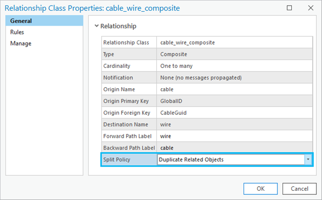

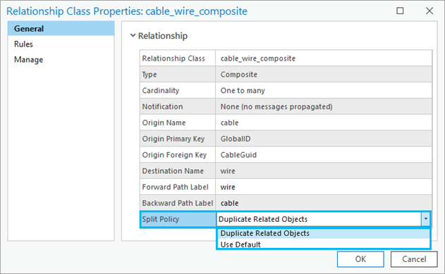

リレーションシップ クラスのスプリット ポリシーの設定
次の 2 つの方法のいずれかを使用して、リレーションシップ クラスの関連フィーチャのスプリット ポリシーを定義できます。
  • [リレーションシップ クラス プロパティ] - [リレーションシップ クラス プロパティ] ダイアログ ボックスの [一般] タブで、 [スプリット ポリシー] まで下にスクロールします。 [スプリット ポリシー] の横にあるセルをクリックして、ドロップダウン メニューを有効化します。 リストからスプリット ポリシーを選択すると、 [リレーションシップ クラスのスプリット ポリシーを設定 (Set Relationship Class Split Policy)] ジオプロセシング ツールにデータが入力され、このツールがバックグラウンドで実行されます。

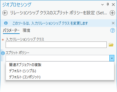

  • [リレーションシップ クラスのスプリット ポリシーを設定 (Set Relationship Class Split Policy)] ツール - [リレーションシップ クラスのスプリット ポリシーを設定 (Set Relationship Class Split Policy)] ジオプロセシング ツールを使用して、リレーションシップ クラスのスプリット ポリシーを変更します。
