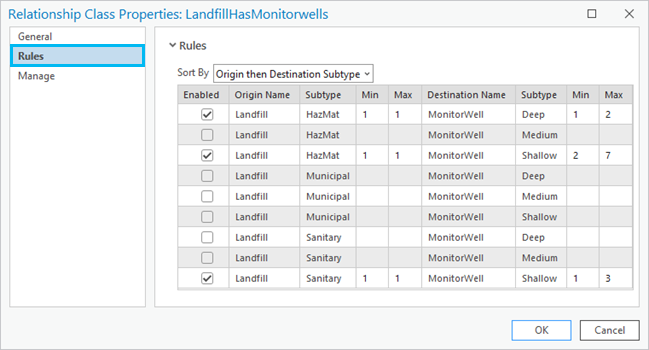

リレーションシップ クラス プロパティ ダイアログ ボックスのリレーションシップ クラス ルール
  1. [カタログ] ウィンドウでリレーションシップ クラスを右クリックして [リレーションシップ クラス プロパティ] ダイアログ ボックスを開きます。
  2. [リレーションシップ クラス プロパティ] ダイアログ ボックスの [ルール] タブをクリックします。
    リレーションシップ クラスに関して適用可能なすべてのルールのリストが表示されます。
[有効] 列は、どのルールが現在アクティブであるかを示します。
[並べ替え] ドロップダウン メニューで [関連元から関連先サブタイプ] または [関連先から関連元サブタイプ] を選択することで、リレーションシップ クラス ルールを並べ替えることができます。

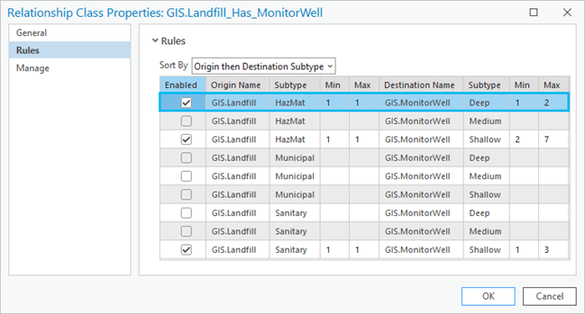

      1. [ルール] タブで、リレーションシップ クラスに追加するルールを示している行の [有効] チェックボックスをオンにします。
      2. 関連元テーブルにサブタイプがある場合、リレーションシップ クラス ルールを関連付けるサブタイプを選択します。 関連元クラスにサブタイプがない場合、そのリレーションシップ ルールはすべてのフィーチャに適用されます。
        リレーションシップ クラス プロパティ ダイアログ ボックスのルール タブからリレーションシップ クラス ルールを追加します。

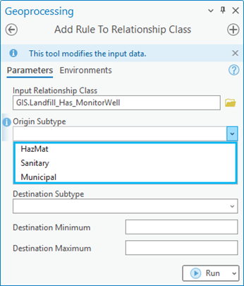

    • [リレーションシップ クラスにルールを追加 (Add Rule To Relationship Class)] ジオプロセシング ツールを使用する場合、リンクをクリックしてリレーションシップ クラスにルールを追加ジオプロセシング ツールを開きます。
      1. [入力リレーションシップ クラス] の横の参照ボタン 参照 をクリックして、リレーションシップ クラスが格納されているジオデータベースを参照します。 このジオデータベースはファイル ジオデータベース、モバイル ジオデータベース、またはエンタープライズ ジオデータベースのいずれかです。
        ヒント:
        リレーションシップ クラスがエンタープライズ ジオデータベースに格納されている場合、このツールはデータの所有者のみが正常に実行できます。
      2. 関連元テーブルにサブタイプがある場合、必要に応じて、 [関連元サブタイプ] のドロップダウン メニューから、リレーションシップ クラス ルールを関連付けるサブタイプを選択します。 関連元クラスにサブタイプがない場合、そのリレーションシップ ルールはすべてのフィーチャに適用されます。
        リレーションシップ クラスにルールを追加ジオプロセシング ツールのダイアログ ボックス

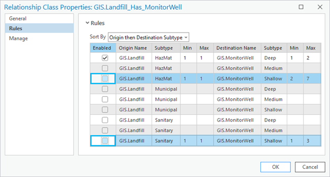

  2. それぞれ対応するセルに整数を入力して、関連元および関連先のルールに対して適切な [最小] 基数と [最大] 基数を設定します。
  3. 追加するルールごとに 1 ~ 2 のステップを繰り返します。
  4. [実行] をクリックするか ([リレーションシップ クラスにルールを追加 (Add Rule To Relationship Class)] ジオプロセシング ツールを使用している場合)、 [リレーションシップ クラス プロパティ] ダイアログ ボックスの [OK] をクリックして、変更を適用します。
    リレーションシップ クラスにリレーションシップ ルールを追加すると、そのルールは唯一の有効なリレーションシップとなります。 他のリレーションシップおよび基数を有効にするには、さらにリレーションシップ ルールを追加する必要があります。
    たとえば、HazMat を 1 ~ 2 つの Deep に関連付けることができ、2 ~ 7 つの Shallow に関連付けることができます。 ただし、Sanitary を Deep に関連付けた場合、両者の間にはルールが設定されていないので、[フィーチャの整合チェック] コマンドによってリレーションシップは無効であると判断されます。
    追加されたルールは、さらに他のルールを追加するまで、唯一の有効なリレーションシップになります。

      1. [ルール] タブで、リレーションシップ クラスから削除するルールを示している行の [有効] チェックボックスをオフにします。
      2. 関連元テーブルにサブタイプがある場合、リレーションシップ クラス ルールを削除するサブタイプを選択します。
        リレーションシップ クラス プロパティ ダイアログ ボックスのルール タブでチェックボックスをオフにして、リレーションシップ クラス ルールを削除します。
      3. [OK] をクリックして変更を完了します。

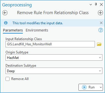

    • リレーションシップ クラスからルールを削除 ジオプロセシング ツールを使用する場合、リンクをクリックして [リレーションシップ クラスからルールを削除 (Remove Rule from Relationship Class)] ジオプロセシング ツールを開きます。
      1. [入力リレーションシップ クラス] の横の参照ボタン 参照 をクリックして、ルールを削除するリレーションシップ クラスを参照します。 リレーションシップ クラスが格納されているジオデータベースは、ファイル ジオデータベース、モバイル ジオデータベース、エンタープライズ ジオデータベースのいずれかです。
        ヒント:
      2. 関連元テーブルにサブタイプがある場合、必要に応じて、 [関連元サブタイプ] のドロップダウン メニューから、リレーションシップ クラス ルールを削除するサブタイプを選択します。 関連元クラスにサブタイプがない場合、そのリレーションシップ ルールはすべてのフィーチャに適用されます。
        リレーションシップ クラスからルールを削除ジオプロセシング ツールのダイアログ ボックス
      3. 関連先クラスにサブタイプがある場合、必要に応じて、 [関連先サブタイプ] のドロップダウン メニューから、リレーションシップ クラス ルールを削除するサブタイプを選択します。
      4. [すべて削除] では、次のシナリオが適用されます。
        • オン - すべてのリレーションシップ ルールが入力リレーションシップ クラスから削除されます。
        • オフ - 指定した関連元および関連先サブタイプのルールのみが削除されます。 これがデフォルトです。
      5. [実行] をクリックして変更を完了します。
