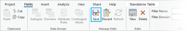

  7. フィールドの追加が完了したら、これらの新しいフィールドを保存するため、次のいずれかの場所から [保存] ボタン 更新 にアクセスします。
    • [フィールド] タブ - [フィールド] タブの [編集の管理] グループで、 [保存] をクリックします。
      フィールド タブの保存ボタン

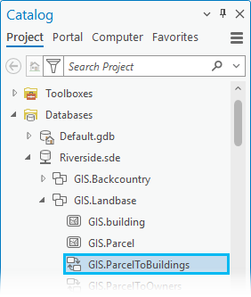

  1. [カタログ] ウィンドウの [データベース] フォルダーで、ジオデータベース接続をクリックして内容を展開します。
  2. リレーションシップ クラスを右クリックし、 [プロパティ] を選択します。
    カタログ ウィンドウに表示されているリレーションシップ クラス
    [リレーションシップ クラスのプロパティ] ダイアログ ボックスが開き、 [正方向 (関連元から関連先へ)] と [逆方向 (関連先から関連元へ)] が表示されます。
    リレーションシップ クラスのプロパティ ダイアログ ボックスに表示されている正方向 (関連元から関連先へ) と逆方向 (関連先から関連元へ)
