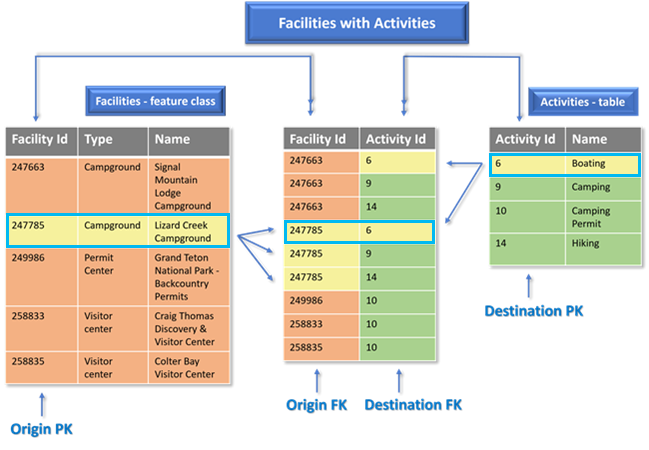

たとえば、自然保護官や観光客が特定のアクティビティ (グランドティトン国立公園にあるさまざまな施設で利用できる水泳、ハイキング、ボートなど) を見つけるために、Facilities フィーチャクラスと Activities スタンドアロン テーブルの間に多対多のリレーションシップ クラスが作成されました。 このシナリオでは、Lizard Creek Campground にボート アクティビティが追加されたため、これらのオブジェクト間のリレーションシップをリレーションシップ クラスに追加する必要があります。
多対多のリレーションシップでは、リレーションシップ自体の属性を格納できる中間テーブルを使用する必要があります。
Facilities フィーチャクラスと Activities テーブルの間の多対多 (M:N) 基数ダイアグラムは、施設が複数のアクティビティをホストでき、複数の施設でアクティビティを実行できることを示しています。

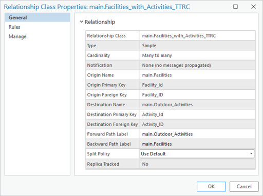

  2. 必要に応じて、 [カタログ] ウィンドウでリレーションシップ クラスを右クリックし、 [プロパティ] をクリックします。
    一般 、 ルール 、 管理 タブから リレーションシップ クラスのプロパティを管理 できます。
    リレーションシップ クラス プロパティ ダイアログ ボックス
    ヒント:
    [リレーションシップ クラス プロパティ] ダイアログ ボックスの 管理 タブにリストされているジオデータベース機能は有効になっています。これらは、属性付きリレーションシップ クラスのプロパティであるためです。

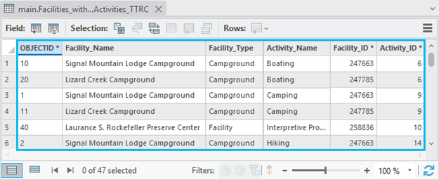

  5. 必要に応じて、 [コンテンツ] ウィンドウの [スタンドアロン テーブル] で、中間テーブルを右クリックし、 [開く] をクリックして、フィールドと属性を確認します。
    たとえば、 テーブルからリレーションシップ クラスを作成 ツールを使用してリレーションシップ クラスする場合で、そのリレーションシップに関する追加の属性を既存のテーブルに設定する必要がある場合、作成される中間テーブルは次のようになります。 この例では、この属性付きリレーションシップ クラスの中間テーブルに Facilities フィーチャクラスと Outdoor アクティビティ テーブルの有効なリレーションシップがすべて含まれています。その Facility_ID フィールドは関連元の外部キーで、 Activity_ID フィールドは関連先の外部キーです。
    テーブルからリレーションシップ クラスを作成ツールを使用して作成された属性付きリレーションシップ クラスの中間テーブルに設定されたフィールドと属性。

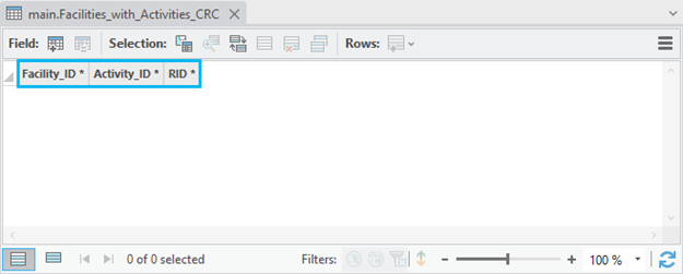

    リレーションシップ クラスの作成 ツールを使用してリレーションシップ クラスを作成すると、中間テーブルには必須フィールドのみが含まれます。ArcGIS は関連元オブジェクトと関連先オブジェクトの間の関連付けをマッピングしないため、それらのフィールド内の値を設定する必要があります。 このツールを使用して属性付きリレーションシップ クラスを作成することは、手動で中間テーブルを設定することを意味し、作成される中間テーブルは次のようになります。
    必須フィールド名のみがリレーションシップ クラスの作成ツールを使用して作成された属性付きリレーションシップ クラスの中間テーブルに表示されます。

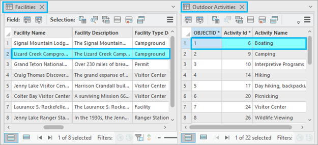

    たとえば、このトピックの上部にある画像を使用する場合、Facilities フィーチャクラスの Lizard Creek Campground を Outdoor Activities テーブルの Boating アクティビティに関連付ける必要があります。 Lizard Creek Campground (関連元フィーチャ オブジェクト) と Boating (関連先フィーチャ オブジェクト) が選択されています。
    選択された関連オブジェクト

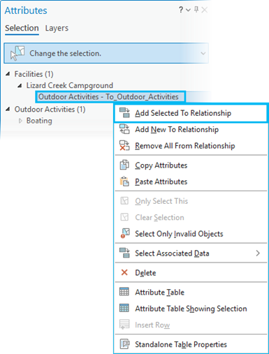

  4. [属性] ウィンドウで選択した関連元フィーチャをクリックして展開し、リレーションシップ クラス ラベルを右クリックします。
  5. [選択セットをリレーションシップに追加] オプションをクリックします。
    選択セットをリレーションシップに追加
    Facilities フィーチャクラスの Lizard Creek Campground が Outdoor Activities テーブルの Boating アクティビティに関連付けられました。

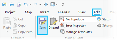

  7. 編集内容を保存して、リレーションシップと新規データを中間テーブルに保存します。
    編集内容の保存
