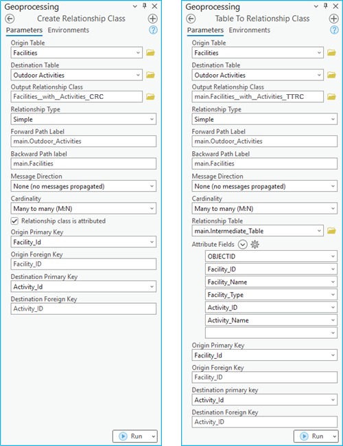

リレーションシップ クラスの作成ジオプロセシング ツールとテーブルからリレーションシップ クラスを作成ジオプロセシング ツールの比較
各ジオプロセシング ツールを確認すると、 リレーションシップ クラスの作成 ツールと テーブルからリレーションシップ クラスを作成 ツールはほとんど同じです。 どちらのツールでも、リレーションシップを作成して、リレーションシップ クラスのタイプと基数を設定し、主キー フィールドと外部キー フィールドを指定できます。
ただし、これらのツールは、属性付きリレーションシップ クラスを作成するときに使用されるパラメーターが異なります。

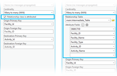

  • [リレーションシップ クラスの作成 (Create Relationship Class)] ツールを使用すると、属性付きまたは属性付きでないリレーションシップ クラスを作成できます。 このツールを使用して属性付きリレーションシップ クラスを作成する際に、中間テーブルが作成されます。 ただし、ArcGIS は関連元オブジェクトと関連先オブジェクトの間の関連付けをマッピングしないため、このテーブルは必須フィールドのみを含み、設定されません。 このツールを使用して属性付きリレーションシップ クラスを作成することは、手動で 中間テーブルを設定 することを意味します。
    [リレーションシップ クラスの作成 (Create Relationship Class)] ツールに含まれるその他のパラメーターは次のとおりです。

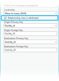

    • [リレーションシップ クラスに属性を含める] - このパラメーターをオンにすると、中間テーブルが自動的に作成されますが、必須フィールドのみが生成されます。
      注意:
      [リレーションシップ クラスに属性を含める] は [リレーションシップ クラスの作成 (Create Relationship Class)] ツールのオプションのパラメーターであり、属性付きリレーションシップ クラスを作成する場合にのみオンにする必要があります。

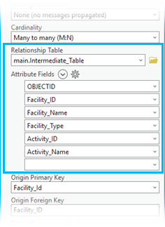

  • テーブルからリレーションシップ クラスを作成 ツールは、属性付きリレーションシップ クラスを作成します。 この属性付きリレーションシップ クラスの中間テーブルは、既存のリレーションシップ テーブルから選択された属性フィールドに基づいて設定されます。 これらの選択された属性フィールドには、属性付きでないリレーションシップ クラスの作成時に必要なリレーションシップ属性のほか、追加のリレーションシップ属性が含まれます。 これらは、関連元または関連先クラスの属性として設定されていない、リレーションシップ自体の属性を格納するために使用されます。 たとえば、所有者が区画を所有し、区画が所有者に所有されるという区画と所有者の間のリレーションシップに、各所有者の所有権の割合をリレーションシップ属性として格納できます。
    テーブルからリレーションシップ クラスを作成 ツールに含まれるその他のパラメーターは次のとおりです。
    • [リレーションシップ テーブル] - リレーションシップ クラスに追加される属性を含む既存のテーブル。
    • [属性フィールド] - 属性付きリレーションシップ クラスの中間テーブルに追加される属性値を含む [リレーションシップ テーブル] に存在するフィールドの名前。
      注意:
      テーブルからリレーションシップ クラスを作成 ツールを使用する場合、 [リレーションシップ テーブル] と [属性フィールド] は必須パラメーターです。 属性と属性フィールドは、中間テーブルとして新しく作成された属性付きリレーションシップ クラス テーブルに追加されます。

    [リレーションシップ クラスの作成] ジオプロセシング ツール ダイアログ ボックスが開き、デフォルト設定が表示されます。

  11. 使用しているツールに応じて、次の手順を実行します。
    • リレーションシップ クラスの作成 ツールを使用する場合は、 [リレーションシップ クラスに属性を含める] パラメーターに横にあるチェックボックスをオンにします。
      リレーションシップ クラスの作成ジオプロセシング ツールのリレーションシップ クラスに属性を含めるパラメーター
    • [リレーションシップ テーブル] パラメーターの テーブルからリレーションシップ クラスを作成 ツールを使用している場合は、リレーションシップ クラスに関連する属性値を含む既存のテーブルが存在する場所を参照 参照 します。
      ヒント:
      属性付きリレーションシップでは、 [リレーションシップ テーブル] に、関連元と関連先のフィーチャクラスまたはテーブルに対する外部キーとして機能するフィールドが含まれている必要があります。 これらの外部キーは、関連元と関連先のフィーチャクラスまたはテーブルの主キーに関連しています。
      [属性フィールド] で、 [リレーションシップ テーブル] パラメーターから、リレーションシップ クラスに追加する属性値を含むフィールドの名前を選択します。 このフィールドは、 [リレーションシップ テーブル] パラメーター値に存在する必要があり、中間テーブルに表示されます。
      テーブルからリレーションシップ クラスを作成ジオプロセシング ツールのリレーションシップ テーブル パラメーター
