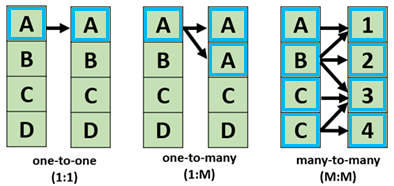

  • テーブルまたはクラス内のオブジェクト間に存在する基数。
    • ジオデータベース リレーションシップ クラスの基数は、関連元テーブル内のいくつの行またはフィーチャが関連先テーブル内のいくつの行またはフィーチャに関連するかを示します。
      ジオデータベース リレーションシップ クラスには、次の 3 つの基数のいずれかを指定することができます。
      • 1 対 1 (1:1) - 関連元テーブル内の各行またはフィーチャを、関連先テーブル内の 0 個または 1 個の行またはフィーチャに関連付けることができます。 これがデフォルトです。
      • 1 対多 (1:M) - 関連元テーブル内の各行またはフィーチャを、関連先テーブル内の 1 個または複数の行またはフィーチャに関連付けることができます。
      • 多対多 (M:N) - 関連元テーブル内の複数の行またはフィーチャを、関連先テーブル内の 1 個または複数の行またはフィーチャに関連付けることができます。
      基数とその使用方法の詳細

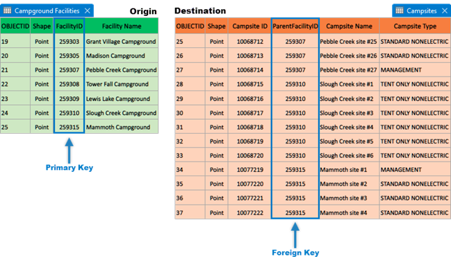

  • 関連元テーブルまたはクラスと関連先テーブルまたはクラスの両方に存在する共通キー フィールド。
    • キーと呼ばれる共通のフィールドを介して、あるテーブル (関連元) のレコードを別のテーブル (関連先) のレコードに関連付けることができます。 どのタイプのリレーションシップ クラスを作成する場合でも、作成する前に、共通の値を共有する、データ タイプが同じフィールドを各テーブルで特定する必要があります。 このフィールドは、関連元では主キー フィールドと呼ばれ、関連先では外部キー フィールドと呼ばれます。
      たとえば、キャンプ場施設 (関連元テーブル) のフィーチャクラスとキャンプ地 (関連先テーブル) のフィーチャクラスは、共通の値が格納されている共通フィールドを互いに共有しており (関連元テーブルの FacilityID と関連先テーブルの ParentFacilityID)、そのフィールドのデータ タイプは同じ Long Integer なので、相互に関連付けることができます。 この例では、これらのレコードを関連付けることで、キャンプ場施設を 1 つ選択して、そのキャンプ場に関連付けられているすべてのキャンプ地にアクセスできるようになります。
      関連元テーブルの主キーと、関連先テーブルの関連先のキー
      注意:
      リレーションシップ クラスの共通フィールドは、同じ名前である必要はありませんが、同じデータ タイプである必要があります。 共通フィールドの値を使用して、定義済みの基数に基づいてテーブル内のレコードがリンクされます。
      次の例では、キャンプ場施設と各キャンプ場にあるキャンプ地の間に 1 対多のリレーションシップ クラスが作成されています。 この 1 対多のリレーションシップによって、キャンプ場を 1 つ選択して、そのキャンプ場に関連付けられているキャンプ地と各キャンプ地の属性にアクセスすることができます。
      1 対多のリレーションシップ クラスのダイアグラム ^^^ 各キャンプ場に割り当てられている個々の Campground Facilities と Campsites の間にリレーションシップ クラスが作成されています。
