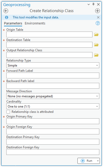

リレーションシップ クラスの作成ツールのパラメーター
[リレーションシップ クラスの作成 (Create Relationship Class)] ジオプロセシング ツールを実行する場合にパラメーター値をどのように設定するかは、必要なリレーションシップ クラスのタイプおよび適用する必要があるルールによって異なります。
どの値を使用すべきかをすぐに把握できるように、以下で [リレーションシップ クラスの作成 (Create Relationship Class)] ジオプロセシング ツールの入力パラメーターについて説明します。
リレーションシップ クラスの作成ツールのパラメーター ダイアログ ボックス
パラメーター
[リレーションシップ クラスの作成 (Create Relationship Class)] ジオプロセシング ツールの各パラメーターについて以下で説明します。
  • 関連元テーブル - 関連先のテーブルに関連付けられているテーブルまたはフィーチャクラス。
  • 関連先テーブル - 関連元のテーブルに関連付けられているテーブル。
  • 出力リレーションシップ クラス - 作成されるリレーションシップ クラスの名前。
  • リレーションシップ タイプ - 関連元テーブルと関連先テーブルの間に作成されるリレーションシップのタイプ。
    • [シンプル] - 関連元テーブルと関連先テーブルの間にシンプル リレーションシップが作成されます。 これがデフォルトです。
    • [コンポジット] - 関連元テーブルと関連先テーブルの間にコンポジット リレーションシップが作成されます。
  • 正方向 (関連元から関連先へ) - 関連元テーブルから関連先テーブルへのリレーションシップを一意に識別する名前。
  • 逆方向 (関連先から関連元へ) - 関連先テーブルから関連元テーブルへのリレーションシップを一意に識別する名前。
  • 情報伝達方向 - 関連元テーブルと関連先テーブルの間でメッセージが送られる方向。 たとえば、電柱と変圧器の間のリレーションシップでは、電柱が削除されると、削除されたことを知らせるメッセージが、電柱から関連する変圧器オブジェクトへ送信されます。
    • [正方向] (関連元から関連先へ) - 関連元テーブルから関連先テーブルにメッセージが送られます。
    • [なし] (メッセージを伝達しない) - メッセージは送られません。 これがデフォルトです。
  • 基数 - 関連元テーブル内の行またはフィーチャと関連先テーブル内の行またはフィーチャの間に存在するリレーションシップの数を指定します。
    • [1 対 1 (1:1)] - 関連元テーブル内の各行またはフィーチャを、関連先テーブル内の 0 個または 1 個の行またはフィーチャに関連付けることができます。 これがデフォルトです。
    • [1 対多 (1:M)] - 関連元テーブル内の各行またはフィーチャを、関連先テーブル内の 1 個または複数の行またはフィーチャに関連付けることができます。
    • [多対多 (M:N)] - 関連元テーブル内の複数の行またはフィーチャを、関連先テーブル内の 1 個または複数の行またはフィーチャに関連付けることができます。
  • [リレーションシップ クラスに属性を含める] - リレーションシップ クラスに属性を含めるかどうかを指定します。 これらの属性が格納される場所および 属性付きリレーションシップ クラスを作成 および 設定 する方法については、「 属性付きリレーションシップ クラス 」をご参照ください。
    • オン - リレーションシップ クラスに属性が含まれます。
    • オフ - リレーションシップ クラスに属性は含まれません。 これがデフォルトです。
  • 関連元テーブルの主キー - 属性付きでない 1 対 1 または 1 対多のリレーションシップ クラスの場合、これは関連元テーブルのフィールドであり、通常は PK と省略され、関連先テーブルの関連元の外部キー フィールドにリンクしています。
    多対多または属性付きリレーションシップ クラスの場合、これは関連元テーブルのフィールドであり、中間リレーションシップ クラス テーブルの関連元の外部キー フィールドにリンクしています。
  • 関連元の外部キー - 属性付きでない 1 対 1 または 1 対多のリレーションシップ クラスの場合、これは関連先テーブルのフィールドであり、通常は FK と省略され、関連元テーブル内の関連元テーブルの主キー フィールドにリンクしています。
    1 対多または属性付きリレーションシップ クラスの場合、これは関連元テーブル内の関連元テーブルの主キー フィールドにリンクしている、中間リレーションシップ クラス テーブル内のフィールドです。
  • 関連先テーブルの主キー - 中間リレーションシップ クラス テーブルの関連先の外部キー フィールドにリンクしている、関連先テーブルのフィールド。 この値は、多対多または属性付きリレーションシップ クラスでは必須ですが、属性付きでない 1 対 1 または 1 対多のリレーションシップ クラスでは空のままにする必要があります。
  • 関連先の外部キー - 関連先テーブルの関連先主キー フィールドにリンクしている、中間リレーションシップ クラス テーブルのフィールド。 この値は、多対多または属性付きリレーションシップ クラスでは必須ですが、属性付きでない 1 対 1 または 1 対多のリレーションシップ クラスでは空のままにする必要があります。

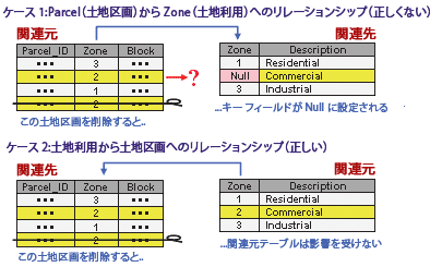

関連元クラスと関連先クラス
リレーションシップ クラスを作成する際には、関連元となるクラスと関連先となるクラスを選択します。 ここで 2 つを取り違えないことが重要となります。 コンポジット リレーションシップでカスケード削除が適用されることを考えれば、その重要性は明らかです。
シンプル リレーションシップでは、これを正確に行うことが不可欠です。 これは、関連元クラスでレコードを削除すると、シンプル リレーションシップ クラスが関連先クラスで対応するレコードを検索し、そのキー フィールドの値を NULL に設定するためです。 関連元クラスの選択を誤った場合、関連元クラスを削除すると、外部キー フィールドでエラーが発生します。 次の例は、これがどのように発生するのかを示しています。
ケース 1 は Parcel (土地区画) から Zone (土地利用) へのエラーを示しています。 ケース 2 は、Zone (土地利用) から Parcel (土地区画) への正しい順序を示しています。
関連元と関連先の選択を取り違えないことが重要です。
ケース 1: Parcel (土地区画) から Zone (土地利用) へのリレーションシップ (正しくない)
これは一般的なエラーです。 Zone テーブルにはさまざまなゾーン コードの説明が含まれており、概念的にはルックアップ テーブルに似ています。 この場合は、Parcel クラスが関連元、Zone テーブルが関連先です。 問題は、Percel を削除すると、Zone テーブルの対応するレコードのキー フィールド (Zone) の値が NULL に設定され、ゾーン コードを持つ他の Perce が Zone テーブルのレコードと一致しなくなることです。
ケース 2: Zone (土地利用) から Parcel (土地区画) へのリレーションシップ (正しい)
この問題を修正するために、Zone テーブルを関連元として設定します。 Percel (関連先オブジェクト) を削除しても、Zone テーブルが影響を受けることはありません。ゾーン コード (関連元オブジェクト) を削除すると、Parcel クラスの対応するレコードの Zone フィールドが Zone テーブルのレコードと一致しなくなるので、単にその値が NULL に設定されます。
