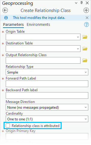

多対多のリレーションシップほど効果的ではありませんが、1 対 1 または 1 対多のリレーションシップをセットアップする際にも、その他の属性を中間テーブルに格納する必要がある場合があります。 その場合は、 リレーションシップ クラスの作成 ツールで [リレーションシップ クラスに属性を含める] オプションの横にあるチェックボックスをオンにしてそれを指定して、中間テーブルが自動的に作成されるようにする必要があります。
リレーションシップ クラスの作成ジオプロセシング ツールのリレーションシップ クラスに属性を含めるチェックボックス
多対多のリレーションシップの場合と同様に、属性付きリレーションシップ クラスの中間テーブルは関連元の主キーの値を関連先の外部キーの値にマッピングして、リレーションごとに任意数の属性を格納できるようにします。
