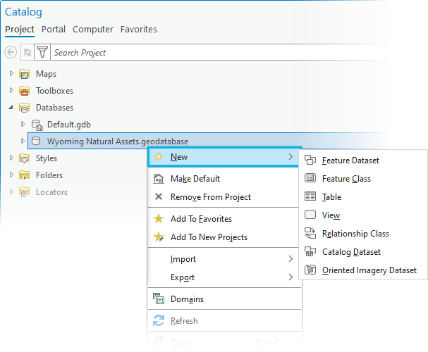

  2. [カタログ] ウィンドウで、既存のジオデータベースを右クリックし、ショートカット メニューの [新規] をクリックします。
    新規オブジェクトを作成するオプションのショートカット メニュー
  3. [リレーションシップ クラス] リレーションシップ をクリックします。
    リレーションシップ クラス オプション

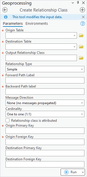

    デフォルト設定を含む [リレーションシップ クラスの作成 (Create Relationship Class)] ジオプロセシング ツール ダイアログ ボックスが表示されます。
    リレーションシップ クラスの作成ジオプロセシング ツール

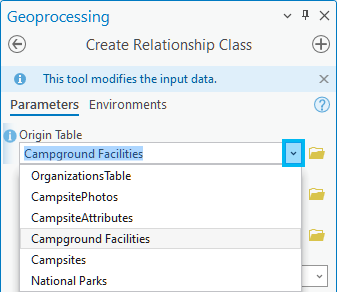

  4. [関連元テーブル] パラメーターで、リストからデータセットを選択するか、参照ボタンを使用してデータセットを見つけます。
    関連元テーブル パラメーター

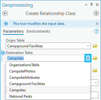

  5. [関連先テーブル] パラメーターで、リストからデータセットを選択するか、参照ボタンを使用してデータセットを見つけます。
    関連先テーブル パラメーター

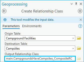

  6. [出力リレーションシップ クラス] パラメーターで、参照ボタン 参照 をクリックしてリレーションシップ クラスの格納先のオデータベースを参照し、 [名前] テキスト ボックスにリレーションシップ クラスの名前を入力し、 [保存] をクリックします。
    この例では、関連元テーブルと関連先テーブルは Wyoming Natural Assets.geodatabase という名前のモバイル ジオデータベース内にあります。 リレーションシップ クラスもこのモバイル ジオデータベース内に存在していなければなりません。 この モバイル ジオデータベース は SQLite 上に構築されているため、接頭辞 main がリレーションシップ クラス名に自動的に追加され、メイン スキーマ (SQLite データベースのデフォルト スキーマ) に属していることが示されます。
    出力リレーションシップ クラス名の指定
    リレーションシップ クラスの名前は出力リレーションシップ クラス パラメーターに反映されます。
    反映された出力リレーションシップ クラス パラメーター

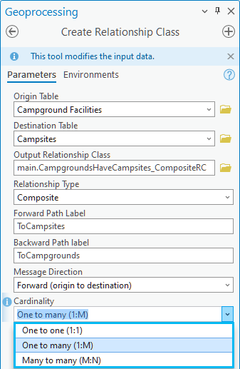

  10. [基数] パラメーターで、そのリレーションシップ クラスのデータに適した基数オプションを選択します。
    基数パラメーターを 1 対多に設定
    リレーションシップ クラスの基数は、関連元のいくつのオブジェクトが関連先のいくつのオブジェクトに関連するかを示します。 [基数] パラメーターのオプションを以下に示します。
    • [1 対 1 (1:1)] - 関連元テーブル内の各行またはフィーチャを、関連先テーブル内の 0 個または 1 個の行またはフィーチャに関連付けることができます。 これがデフォルトです。
    • [1 対多 (1:M)] - 関連元テーブル内の各行またはフィーチャを、関連先テーブル内の 1 個または複数の行またはフィーチャに関連付けることができます。
    • [多対多 (M:N)] - 関連元テーブル内の複数の行またはフィーチャを、関連先テーブル内の複数の行またはフィーチャに関連付けることができます。
    この例では、 [1 対多 (1:M)] オプションが使用されています。 基数 の詳細については、「 リレーションシップ クラスの作成ツールのパラメーター 」をご参照ください。
