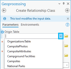

  4. [関連元テーブル] パラメーターで、リストからデータセットを選択するか、参照ボタンを使用してデータセットを見つけます。
    関連元テーブル パラメーター

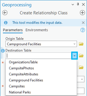

  5. [関連先テーブル] パラメーターで、リストからデータセットを選択するか、参照ボタンを使用してデータセットを選択します。
    関連先テーブル パラメーター

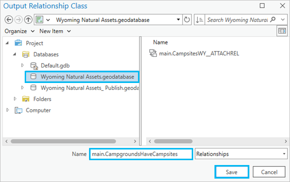

  6. [出力リレーションシップ クラス] パラメーターで、参照ボタン 参照 をクリックしてリレーションシップ クラスの格納先のオデータベースを参照し、 [名前] テキスト ボックスにリレーションシップ クラスの名前を入力し、 [保存] をクリックします。
    この例では、関連元テーブルと関連先テーブルは Wyoming Natural Assets.geodatabase という名前のモバイル ジオデータベース内にあります。 リレーションシップ クラスもこのモバイル ジオデータベース内に存在していなければなりません。 この モバイル ジオデータベース は SQLite 上に構築されているため、接頭辞 main がリレーションシップ クラス名に自動的に追加され、メイン スキーマ (SQLite データベースのデフォルト スキーマ) に属していることが示されます。
    出力リレーションシップ クラス名の指定

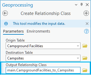

    リレーションシップ クラスの名前は出力リレーションシップ クラス パラメーターに反映されます。
    反映された出力リレーションシップ クラス パラメーター

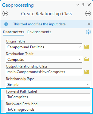

  8. [正方向 (関連元から関連先へ)] および [逆方向 (関連先から関連元へ)] パラメーターの値を入力します。
    正方向 (関連元から関連先へ) パラメーターと逆方向 (関連先から関連元へ) パラメーター
    正方向パス ラベルは関連元クラスから関連先クラスへのリレーションシップを記述し、逆方向パス ラベルは関連先クラスから関連元クラスへの反対方向のリレーションシップを記述します。 これらのラベルの詳細については、「 リレーションシップ クラスの作成ツールのパラメーター 」をご参照ください。

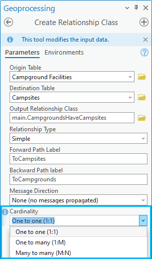

  10. [基数] パラメーターで、そのリレーションシップ クラスのデータに適した基数オプションを選択します。
    基数パラメーターを 1 対 1 に設定
    リレーションシップ クラスの基数は、関連元のいくつのオブジェクトが関連先のいくつのオブジェクトに関連するかを示します。 [基数] パラメーターのオプションを以下に示します。
    • [1 対 1 (1:1)] - 関連元テーブル内の各行またはフィーチャを、関連先テーブル内の 0 個または 1 個の行またはフィーチャに関連付けることができます。 これがデフォルトです。
    • [1 対多 (1:M)] - 関連元テーブル内の各行またはフィーチャを、関連先テーブル内の 1 個または複数の行またはフィーチャに関連付けることができます。
    • [多対多 (M:N)] - 関連元テーブル内の複数の行またはフィーチャを、関連先テーブル内の複数の行またはフィーチャに関連付けることができます。
    基数 の詳細については、「 リレーションシップ クラスの作成ツールのパラメーター 」をご参照ください。

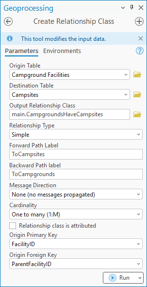

  12. [関連元テーブルの主キー] および [関連元の外部キー] パラメーターで、関連元テーブルのフィールドと関連先テーブルのフィールドをそれぞれ指定します。
    [関連元テーブルの主キー] および [関連元の外部キー] パラメーターで、関連元フィーチャクラスの主キーと関連先テーブルの関連する外部キー フィールドを指定します。 [関連元の外部キー] パラメーターには、 [関連元テーブルの主キー] パラメーターで指定したフィールドとデータ タイプが同じフィールドだけが表示されます。
    シンプル リレーションシップ クラス用に設定されたリレーションシップ クラスの作成ツールのパラメーター
  13. [実行] をクリックしてリレーションシップ クラスを作成します。
