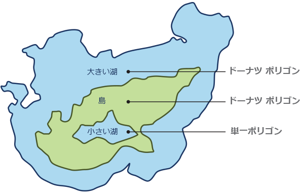

  • ポリゴンおよびホールを含むポリゴンを組み合わせると、次の図に示すように、かなり複雑な形になることがあります。 外側の境界は島のある湖です。 島には小さな湖があります。
    ネストしたポリゴン
    これらのポリゴンは、1 つ、2 つ、または 3 つのフィーチャとして表現することができます。 各ポリゴンを別々のフィーチャとして格納してもかまいません。 大きな湖はドーナツ ポリゴンです。 大きな湖の境界は外側の境界で、島は 1 つのドーナツ ホールの境界です。 島もドーナツ ポリゴンです。 島の境界は外側の境界で、小さな湖はホールです。 小さな湖は 1 つのポリゴンです。
    湖が重要なフィーチャである場合は、ホールを含む 1 つのフィーチャで大きな湖を表し、2 つ目のシェープで小さな湖を表します。 また、マルチパート ポリゴンを使用してフィーチャを表すこともできます。 最初のポリゴン パートは、島を表すドーナツ ホールを含む大きな湖です。 2 つ目のパートは小さな湖です。
