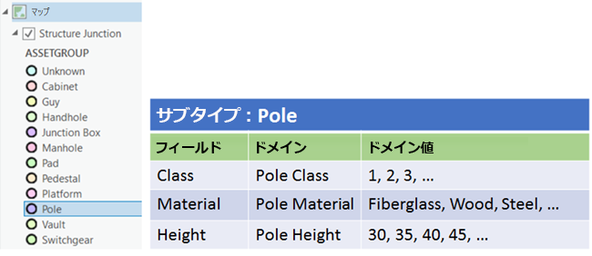

前のページの電柱の例では、 Class 、 Material 、 Height という 3 つのフィールドで構成されたグループに対して条件値を作成します。 フィールドごとに適切なドメインが割り当てられています。
たとえば、 Material フィールドにはグラスファイバー、木材、および鋼材という材質のドメインがあります。
フィールドにドメインが割り当てられている電柱サブタイプ

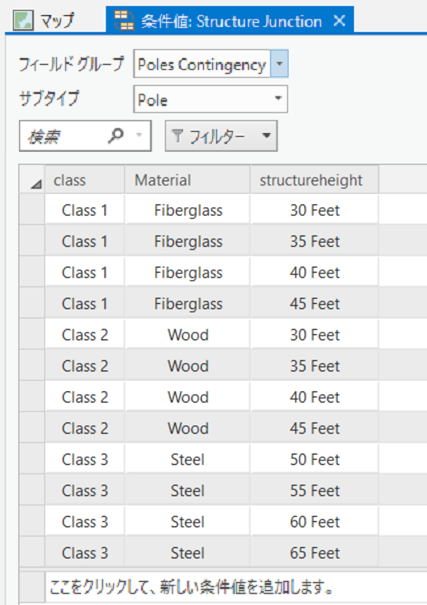

上記の電柱の例では、電柱の依存関係というフィールド グループ内の一連の条件値が次のようになります。
電柱の例の条件値
データに対する条件値の準備が終了した後で、 [属性] ウィンドウや属性テーブル ビューなどでの編集中に値をフィールドに入力すると、作成した制限がアプリケーションに適用されます。
