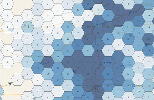

フラットな六角形ビン対応のフィーチャ レイヤー
このビン対応のフィーチャ レイヤーは、西テキサス全体で記録された竜巻の合計数をフラットな六角形のビンに表示します。
