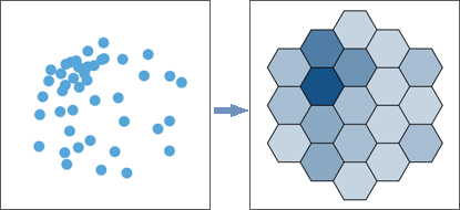

サマリー
ポイント フィーチャクラスに対するフィーチャ ビニングのデータベース計算を有効化します。
フィーチャ ビニングは、ユーザーが大きなデータセットを探索および視覚化できるようにする高度な視覚化機能です。 また、すぐに使用できるマッピング オプションを使用して、マクロおよびミクロのレベルでパターンを確認するのにも役立ちます。 フィーチャ ビニングは、大量のフィーチャを、スケール処理された詳細レベルによって変化するダイナミック ポリゴンのビンに集約します。 単一ビンは、その詳細レベルの境界内にあるすべてのフィーチャを表します。 フィーチャ ビニングは、描画パフォーマンスとデータ圧縮の両方を向上します。
ビン フィーチャ レイヤーの詳細
図
