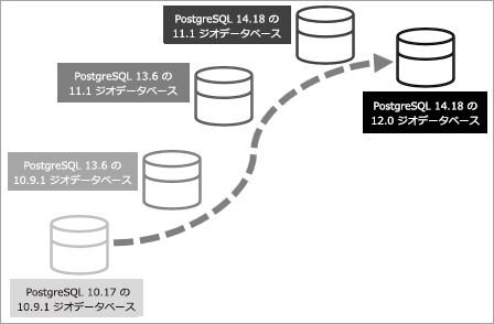

    PostgreSQL データベースが最新のリリースのジオデータベースでサポートされていない場合、ジオデータベースを最新のリリースにアップグレードするには、データベースとジオデータベースを複数回アップグレードする必要があります。 ジオデータベースをアップグレードする間隔が長くなるほど、最新リリースのジオデータベースにするために必要なアップグレードの回数が増えます。
    たとえば、次のシナリオでは、データベースとジオデータベースをそれぞれ 2 回アップグレードする必要があります。
    かなり古いバージョンのジオデータベースからアップグレードする場合は、複数ステップの手順を実行してデータベースとジオデータベースをアップグレードする必要があります。
    ジオデータベースの中間アップグレードでは、そのジオデータベース バージョンのアップグレード手順に従い、バージョンを移行するたびにジオデータベースをテストします。 同様に、データベース ベンダーから提供されている各データベース バージョンのアップグレード手順に従い、バージョンを移行するたびにテストします。
