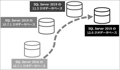

  • お使いのデータベース リリースがアップグレード対象の ArcGIS バージョンをサポートしている場合は、10.9.x または 11.x のジオデータベースから直接アップグレードできます。
    SQL Server のリリースがアップグレード元のジオデータベース バージョンとアップグレード先のジオデータベース バージョンでサポートされていない場合、ジオデータベースを最新バージョンにアップグレードするには、データベースとジオデータベースを複数回アップグレードする必要があります。 ジオデータベースをアップグレードする間隔が長くなるほど、最新リリースのジオデータベースにするために必要なアップグレードの回数が増えます。
    たとえば、次のシナリオでは、データベースとジオデータベースをアップグレードする必要があります。
    SQL Server 2016 の 10.7.1 ジオデータベースでは、複数のアップグレードが必要になる場合があります。
    ジオデータベースの中間アップグレードでは、そのジオデータベース バージョンのアップグレード手順に従い、バージョンを移行するたびにジオデータベースをテストします。 同様に、データベース ベンダーから提供されている各データベース バージョンのアップグレード手順に従い、バージョンを移行するたびにテストします。
