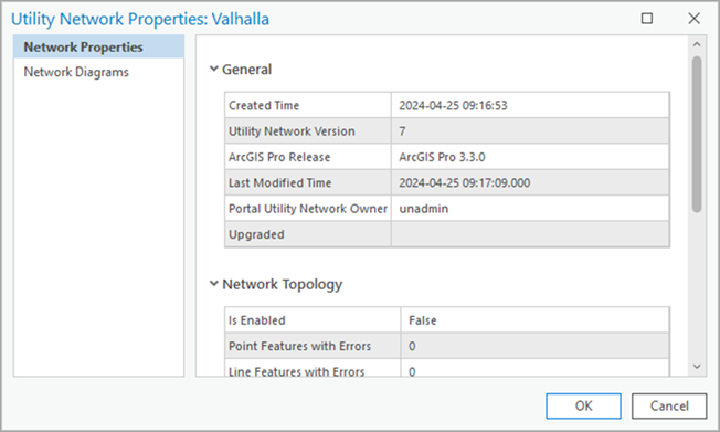

ユーティリティー ネットワーク バージョン
ユーティリティー ネットワーク バージョン 値は、ユーティリティー ネットワーク データセットのスキーマ バージョンを示し、ユーティリティー ネットワーク プロパティ ダイアログ ボックスの ネットワーク プロパティ タブにある 一般 セクションに記録されます。
