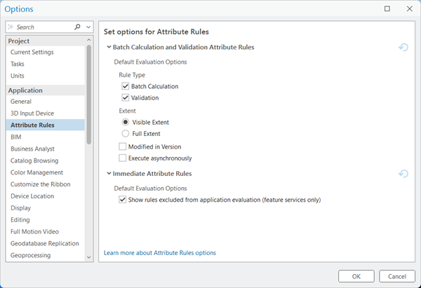

プロジェクトの [オプション] ダイアログ ボックスの [属性ルール] タブで、ArcGIS Pro アプリケーションの属性ルールの設定を変更できます。 属性ルールの設定は、ユーザー プロファイルに保存され、すべての ArcGIS Pro プロジェクトに適用されます。
デフォルト設定を示す ArcGIS Pro プロジェクト設定のオプション ダイアログ ボックスの属性ルール タブ。

  2. [オプション] ダイアログ ボックスの [アプリケーション] 見出しの下で、 [属性ルール] タブをクリックします。
  3. 適用可能なオプションをオンまたはオフにします。
  4. [OK] をクリックします。
    設定内容が保存され、ダイアログ ボックスが閉じます。
    すべてのオプションをデフォルト値にリセットするには、 [リセット] ボタン リセット をクリックします。

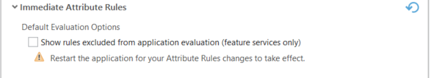

即時属性ルール
このオプションは、フィーチャ サービスの即時 (計算または検証) ルールの [属性ルール] ビューにルールを表示します。
  • オン - フィーチャ サービスの [アプリケーション評価から除外] チェックボックスがオンになっているすべての即時計算ルールまたは検証ルールが属性ルール ビューに表示されます。 これがデフォルトです。
  • オフ - フィーチャ サービスの [アプリケーション評価から除外] チェックボックスがオフになっている即時計算ルールまたは検証ルールが属性ルール ビューに表示されます。 属性ルール ビューの上部にある情報バナーには、フィーチャ サービスの属性ルールが読み取り専用であることが表示されます。 ローカル ルールのみが表示されます。 アプリケーション設定からすべてのルールを表示します。
注意:
即時属性ルールに対する変更 - デフォルトの評価オプションでは、新しい設定を有効にするために、アプリケーションを再起動する必要があります。
変更を有効にするためにアプリケーションを再起動するメッセージを表示する即時属性ルールのデフォルトの評価オプション
このオプションをオフにすると、レイヤーをマップに追加する際またはサービスでプロジェクトを開く際のパフォーマンスが向上する可能性があります。
