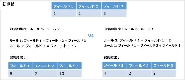

評価の順序
ルールを評価する際には、ルールが評価される順序を制御します。 計算ルールでは、データセットに対してルールが評価される順序によって、ルールの評価の結果が異なる可能性があるので、順序が非常に重要となります。
評価順序は、計算対象の他のフィールドと格納対象のフィーチャとの依存関係が存在する場合には必要不可欠です。 次の図は、ルールの評価順序によって、2 つの計算ルールの結果がどのように異なるかを示しています。
異なる評価順序の例
評価順序は、属性ルール ビューを使用して表示できる属性ルールのプロパティです。また、arcpy.Describe 関数を使用すると、属性ルール プロパティを印刷できます。 評価順序は最初に、ルールがデータセットに対して作成された順序に設定され、値 1 から始まる整数値として格納されます。 新しいルールが作成されると、順序が 1 つ増えます。 即時計算ルールとバッチ計算ルールでは、それぞれ独自の評価順序が維持されます。
属性ルール ビューには、即時 セクションと バッチ セクションに示された評価順序に基づいて計算ルールが一覧表示されます。 評価順序を変更するには、属性ルール ビュー内の 順序 列を編集するか、属性ルールの順序変更 ツールを使用します。
データセットに複数の属性ルールが設定されている場合は、ルール タイプに固有の順序に従って実行されます。 詳細については、「属性ルールの評価」をご参照ください。
