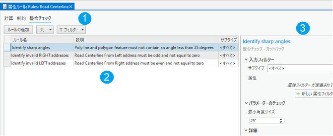

属性ルール ビューを開いて 制約 タブまたは 検証 タブをクリックすることでデータ ソースのルールを表示できます。 既存のルールが各タブに表示され、各行に個々のルールが表示されます。 ルールを選択すると、ルール パラメーターがビューの横のウィンドウに表示されます。

計算、制約、検証 のルール タイプの切り替えにタブを使用します。
ルールは、ビューのグリッド セクションに表示されます。 列をカスタマイズして、各ルールの表示される詳細の程度を調整できます。

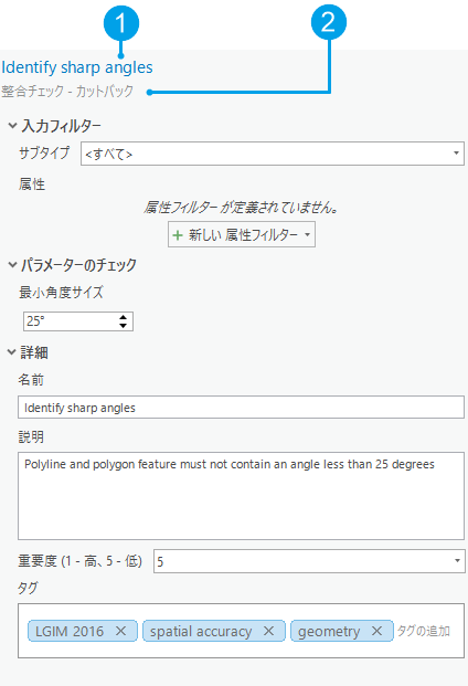

このウィンドウには、グリッドから選択したルールのパラメーターが含まれます。このウィンドウは、ルールの作成時のプロパティの選択にも使用されます。
属性ルール ビューにあるルールのウィンドウには、ルールの入力パラメーターが表示されます。この内容は、ルールの実装に使用されるチェックのタイプによって異なります。 各パラメーターの詳細は、パラメーターの横にある情報アイコン の上にポインターを合わせると表示されます。

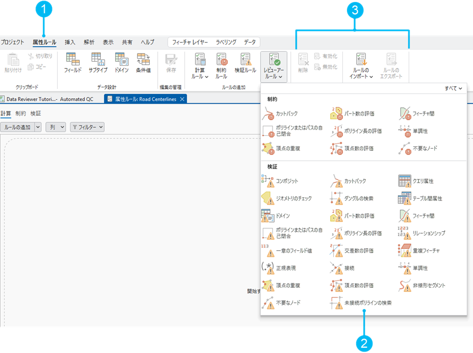

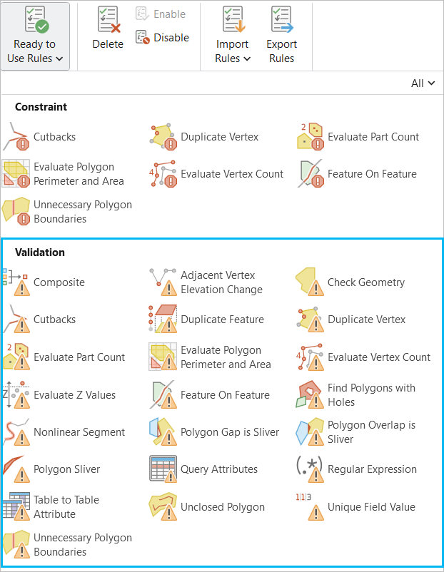

  5. 属性ルール タブで、レビューアー ルール をクリックして、検証 ギャラリー グループからルールの実装に必要なチェックをクリックします。
    検証チェック セクションがハイライト表示されているレビューアー ルール ギャラリー

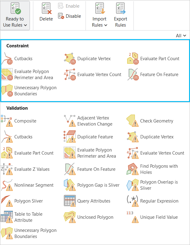

  4. 属性ルール タブで、レビューアー ルール をクリックして、制約 ギャラリー グループからチェックをクリックします。
    制約チェック セクションがハイライト表示されているレビューアー ルール ギャラリー
