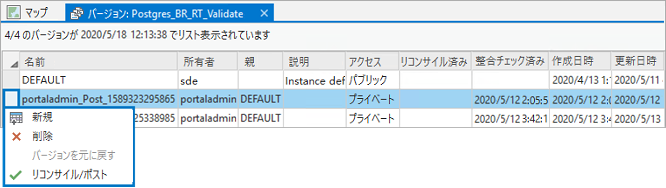

[バージョン] ビューでレプリカ バージョンを作成する
以下に示すように、すべてのレプリカ バージョンは [バージョン] ビューで表示され、管理されます。
レプリカ バージョンは、名前をもとに識別できます。 一意のバージョン名にするため、レプリカ バージョン名には次のものが含まれています。
  • マップをダウンロードするポータル アカウントの名前
  • フィーチャ サービスの名前
  • 一意の識別子 (ID)
レプリカ バージョンの名前は変更しないでください。レプリカ バージョンの名前を変更すると、オフライン編集者が同期できなくなります。
リコンサイルとポスト
レプリカ バージョンの編集内容をデフォルト バージョン (またはトラディショナル バージョンを使用する場合は他の親バージョン) に保存し、他のユーザーが編集内容を使用できるようにするには、[バージョン] ビューでレプリカ バージョンを右クリックし、編集内容をリコンサイルおよびポストします。
