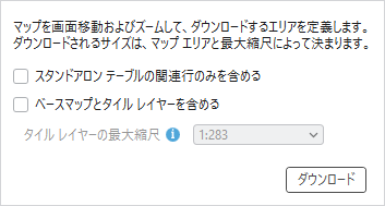

  1. リボン上にある [マップ] タブの [オフライン] グループで、 [マップのダウンロード] マップのダウンロード をクリックします。
  2. 必要に応じて、 [スタンドアロン テーブルの関連行のみを含める] チェックボックスと [ベースマップとタイル レイヤーを含める] チェックボックスをオンにします。
    マップのダウンロード ウィンドウ
    [ベースマップとタイル レイヤーを含める] オプションが使用できるのは、マップ内の関連するスタンドアロン テーブルがオフラインで利用できる場合のみです。 マップのダウンロード時にこのオプションを有効にすると、現在のマップ範囲内にあるフィーチャに関連するスタンドアロンの関連先テーブルの行のみがダウンロードされます。
    [ベースマップとタイル レイヤーを含める] オプションと [ベクター タイル レイヤーの最大縮尺] オプションについては、次のセクションで説明します。

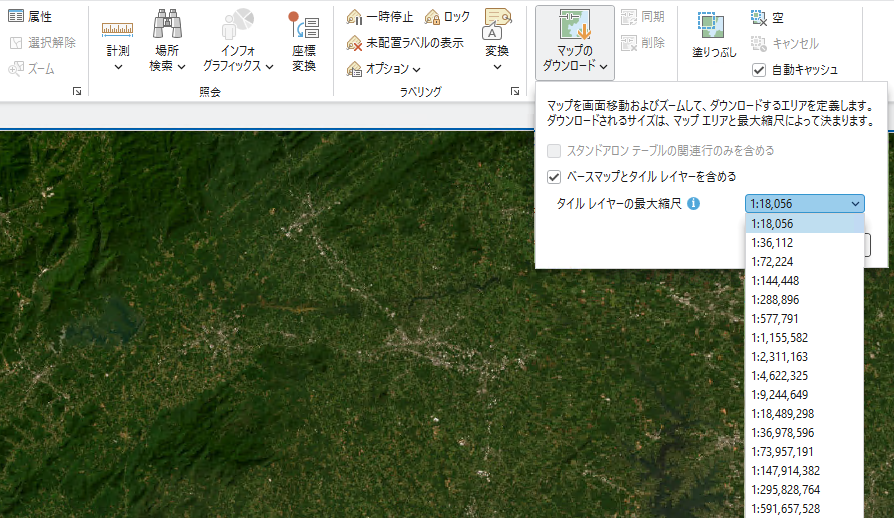

オフラインでのタイル レイヤーの利用
各タイル レイヤーのオフライン使用できるタイル数には上限があります。 マップの範囲エリアが大きい場合は、所定の縮尺で最大タイル数に達します。 ダウンロードされたタイルの最大縮尺はその縮尺となり、さらに拡大してもそれ以上は拡大されません。
さらに拡大しようとしても、それより小さい縮尺で最大タイル数に達します。
拡大したにもかかわらず、マップの範囲エリアがそれより小さくなる場合、タイルの最大数に達する前により多くのタイルをオフラインで取得することができます。そうすることで、より詳細な参照データを取得してオフラインで使用することができます。
さらに拡大して、オフラインで使用できるより詳細な参照データを取得します。
一定のマップ縮尺で、タイル レイヤーとベクター タイル レイヤーがオフラインで使用できるタイル数が異なることがあります。 ダウンロードされたタイル パッケージとベクター タイル パッケージは、オフライン マップの作業時の詳細レベルが異なります。
ベクター タイル レイヤーとラスター タイル レイヤーは、同じマップ縮尺でもタイル数の上限が異なります。
多数のタイルをオフラインで取得する場合、作成されるタイル パッケージとベクター タイル パッケージのサイズが大きくなるほど、パッケージのダウンロード時間が長くなります。 高速のネットワーク接続を使用する場合でも、1 GB のタイル パッケージをダウンロードするのに 30 分かかる可能性があります。

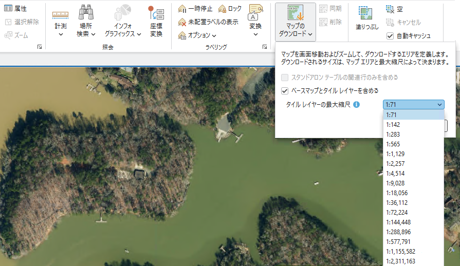

レイヤーをオフラインで利用するには、次の手順を実行します。
  2. これらのレイヤーをオフラインで使用するには、 [ベースマップとタイル レイヤーを含める] チェックボックスをオンにします。
    このオプションが使用できるのは、マップ内のベースマップやタイル レイヤーがオフラインで取得できる場合のみです。
  3. [ベクター タイル レイヤーの最大縮尺] ドロップダウン リストをクリックし、ベクター タイル レイヤーのダウンロードに使用する最大縮尺を選択します。
  4. [タイル レイヤーの最大縮尺] ドロップダウン リストをクリックし、タイル レイヤーとイメージ レイヤーのダウンロードに使用する最大縮尺を選択します。
  5. 必要に応じて、マップを拡大または縮小すると、タイルをオフラインにするために使用する縮尺を変更したり、タイルをダウンロードする際の縮尺を変更したりできます。
  6. [ダウンロード] をクリックします。

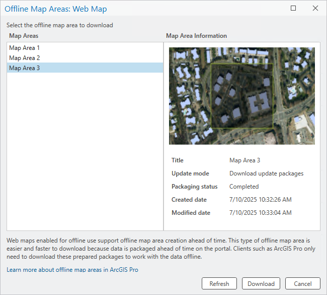

事前に準備されたマップ エリアをオフラインで利用するには、次の手順を実行します。
  1. [カタログ] ウィンドウで、 [ポータル] タブをクリックします。
    または、カタログ ビューがアクティブになっている状態で、 [コンテンツ] ウィンドウの [ポータル] ポータル をクリックします。
  2. [マイ コンテンツ] 、または別の「 ポータル コレクション 」で、Web マップまたは Web シーンを参照するか、検索します。
  3. Web マップを右クリックして [オフライン マップ エリアの表示] をクリックします。
  4. [オフライン マップ エリア] ウィンドウで、目的のマップ エリアを選択します。
    [更新] ボタンを使用して、オフライン マップ エリアとそのステータスの最新のコンテンツを表示できます。
  5. [ダウンロード] をクリックします。
    3 つの利用可能なマップ エリアがあるオフライン マップ エリア ダイアログ ボックス選択ウィンドウ
