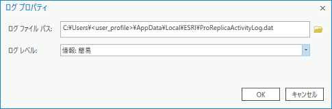

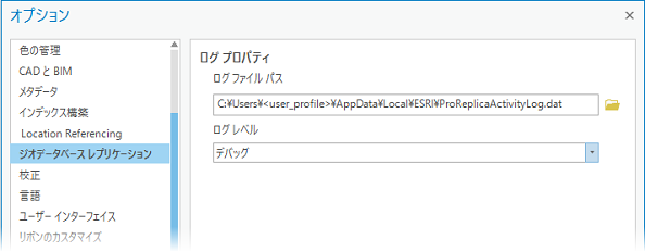

ArcGIS Pro レプリカ アクティビティー ログ ファイル (ProReplicaActivityLog.dat) を格納する場所とファイルに記録される詳細レベルを選択できます。
  1. レプリカ ログ プロパティには、以下のいずれかの方法でアクセスします。
    詳細:
    システム管理者は、組織内のユーザーの代わりにアプリケーション設定を管理できます。 設定をロックしたり、アプリケーションのデフォルトとは異なるデフォルトにすることができます。 詳細については、「アプリケーション設定の管理」および「ジオデータベース レプリケーション設定」をご参照ください。
  2. レプリカ アクティビティー ログ ファイルの格納場所を変更するには、ログ ファイル パス フィールドにローカル パスまたは共有ファイル ディレクトリーへのパスを入力するか貼り付けます。
    ArcGIS Pro レプリカ アクティビティー ログ ファイルのデフォルトの場所は、C:\Users\<user_profile>\AppData\Local\ESRI\ProReplicaActivityLog.datです。
  3. ログ レベル ドロップダウン メニューで、ArcGIS Pro レプリカ アクティビティー ログに記録する詳細レベルを選択します。
    ログ レベル オプションに、情報なし (なし) から デバッグ までの詳細レベルを記載します。
    ログ プロパティ ダイアログ ボックス内のログ レベル オプション
    情報: 単純 がデフォルトのログ レベルです。 ほとんどの場合、レプリカ作成や同期処理での動作を理解するためにはこの設定で十分です。 追加情報が必要な場合は、情報: 標準 または 情報: 詳細 を選択できます。
    トラブルシューティングの目的で、ArcGIS Pro レプリカ アクティビティー ログ ファイルを解析できるようにするために、Esri テクニカル サポートからログ レベルを デバッグ に設定するように依頼される場合があります。

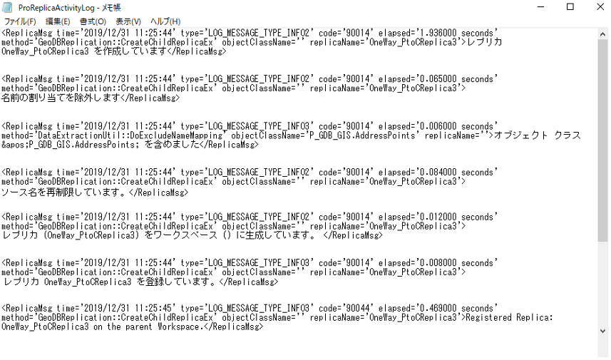

レプリカ アクティビティー ログ ファイル (ProReplicaActivityLog.dat) のコンテンツは、テキスト エディターで表示できます。
次の例は、親から子への一方向のレプリカを作成したときに ArcGIS Pro レプリカ アクティビティー ログ ファイルに取得された情報を示しています。 この例のログ レベルは デバッグ に設定されています。
テキスト エディターによる ProReplicaActivityLog ファイルの表示

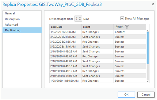

レプリカ ログは、一方向レプリカおよび双方向レプリカの場合のみ使用できます。 ここには、同期イベントについてジオデータベースに格納されている情報と、エラーがあった場合はエラー情報が表示されます。 変更が送信および受信された日時と、レプリカ アクティビティー ログと同じように、エラーがあればエラーが表示されます。
レプリカ ログを表示するには、一方向または双方向レプリカのレプリカ プロパティを開き、レプリカ ログ タブをクリックします。
レプリカ ログ タブは、レプリカ プロパティ ダイアログ ボックスに配置されています。
レプリカ ログの使用
レプリカ プロパティ ダイアログ ボックスの レプリカ ログ タブでは、ログを参照したい日数を選択したり、すべて表示 オプションをオンにして特定のレプリカのすべてのログを確認したりできます。 すべて表示 をオンにしていると、以降のメッセージをリスト テキスト ボックスが使用できません。
また、レプリカ ログ タブに表示される結果を、結果タイプによりフィルターできます。
レプリカ ログ内の結果を結果タイプでフィルターする。
レプリカ ログには、メッセージごとに ログの日付、イベント、および 結果 の各アイテムが表示されます。
  • ログの日付 - メッセージが送信または受信された日時。
  • イベント - このレプリカによってメッセージが送信 (変更を送信) または受信 (変更データを受信) されたかどうかを表示します。
  • 結果 - メッセージが正常に送信または受信されたかどうか、イベントの実行時にレプリカの競合やエラーが発生したかどうかなどを表示します。

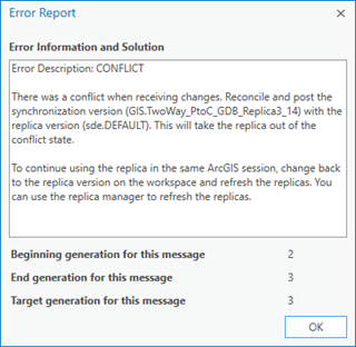

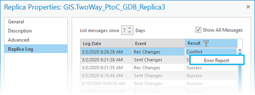

結果 列に競合やシステム エラーが表示された場合は、その列を右クリックしてエラー レポートにアクセスします。
レプリカ ログのエラー レポートへのアクセス
結果 列に競合やシステム エラーが表示された場合は、その列を右クリックして エラー レポート ボタンをクリックします。
レプリカの同期処理で発生した競合についてのエラー レポートを表示するには、レプリカ プロパティ ダイアログ ボックスのレプリカ ログ タブを使用します。
競合のエラー レポートには、競合の理由と、可能であれば競合状態からレプリカを取り除く解決方法が記述されます。
エラー レポートには、競合の説明と解決方法が記述されています。
また、エラー レポート ダイアログ ボックスには、レプリカに関連付けられた世代番号の情報も表示されます。 最初と最後の世代番号は、受信レプリカに送信された編集の範囲を示し、ターゲット世代は、編集を受信したターゲット レプリカの世代番号を示します。
