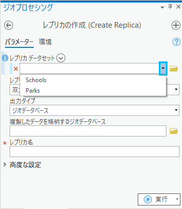

定義クエリーは、マップ内のレイヤーに適用され、ジオデータベース内のデータセットに保存されません。 つまり、下で示すように、マップの コンテンツ ウィンドウから レプリカの作成 ジオプロセシング ツールの レプリカ データセット フィールドにレイヤーをドラッグするか、レプリカの作成 ジオプロセシング ツールの レプリカ データセット ドロップダウン メニューからレイヤーを選択する必要があります。
参照ボタンを使用してレプリカ データセットを追加しないでください。 参照ボタンを使用した場合、マップ内のデータからの定義クエリーは適用されません。
定義クエリーが適用されているマップ内のフィーチャを選択するドロップダウン オプションが表示されたレプリカの作成ジオプロセシング ツール

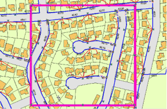

保守担当者が、住宅地域で点検を行う準備をしています。 編集作業の一部を現地で行うために、保守担当者はこの住宅地域を対象としている基盤の該当する部分を複製する必要があります。 複製プロセスを開始するには、空間フィルターを使用して、点検対象地域の空間範囲を特定します (この場合、範囲は環境設定を使用して設定されます)。
作業エリアの範囲

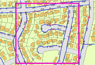

担当者の作業には、特定の材質で絶縁されているケーブルのみが必要です。 これらのケーブルを特定するには、関連データセットにクエリーを適用します。
作業エリアの範囲内のフィーチャに適用された定義クエリー

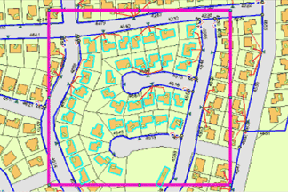

最後に、各保守担当者が 1 日に訪問できる世帯数は限られているので、土地区画番号に基づく定義クエリーにより、1 つの住宅街区の世帯を特定します。 これは、次のように選択セットとして表示されます。
作業エリア内で定義クエリーの対象となる世帯の選択セット
選択されたフィーチャ、定義クエリーによって特定されたフィーチャ、および選択された空間範囲と交差するフィーチャが複製されます。 これ以外にも、いくつかのフィーチャが含まれています。
定義クエリーが適用された範囲内のデータが複製される
