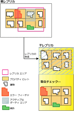

トポロジ
トポロジ データセットを複製する場合は、トポロジに属しているすべてのフィーチャクラスが一緒に複製されます。 つまり、トポロジ フィーチャクラスをレプリカから個別に除外することはできません。
トポロジ フィーチャクラスが複製されると、子レプリカ内のトポロジの範囲全体がダーティ エリアとしてマークされます。 既存のエラーを検出するには、まずトポロジを整合チェックする必要があります。 子レプリカ内のトポロジは、親レプリカの場合と同じ動作をします。編集によってダーティ エリアが作成され、整合チェックによってエラーの生成と削除が行われます。
フィーチャがトポロジ ルールの例外としてマークされている場合は、子レプリカでも例外としてマークされます。
次の例は、トポロジが複製される様子を示しています。 トポロジが最初に複製されると、子レプリカではトポロジの範囲全体がダーティ エリアとしてマークされます。 整合チェックの後、元のエラー フィーチャが再検出されます。 トポロジ ルールの例外としてマークされたフィーチャは、レプリケーション プロセスの終了後、子レプリカでそのまま例外状態になります。
トポロジを複製する場合の親レプリカ ジオデータベースと子レプリカ ジオデータベース
