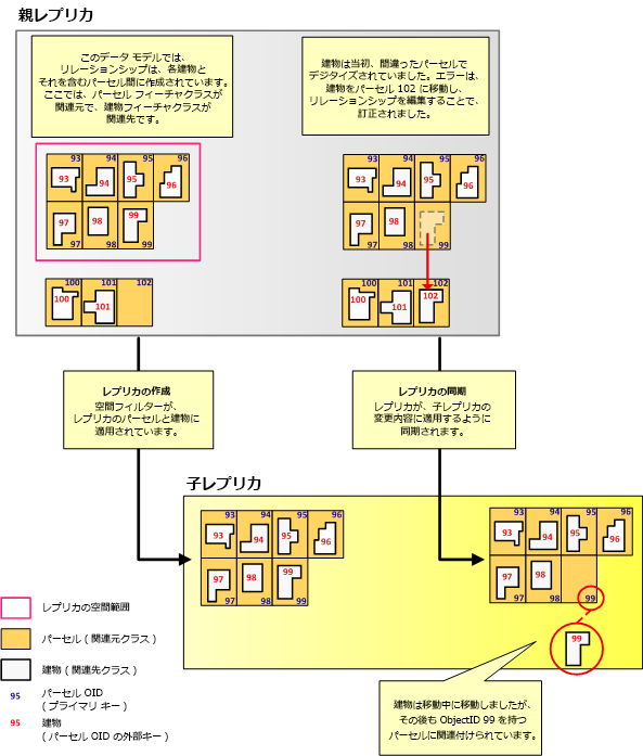

  • 複製先のレプリカ ジオデータベースに関連元の行が存在しない場合の編集 - 上記のとおり、同期プロセスでは、 ObjectID フィールドがリレーションシップ クラスの主キー フィールドである場合、リレーションシップを維持するために追加処理が実行されます。 ただし、編集のために参照する必要のある関連元の行が相対レプリカ ジオデータベースに存在しない場合、リレーションシップが維持されません。 挿入の場合は、これによって関連先の行の外部キーが NULL に設定されます。 更新の場合は、関連先の行の外部キーの値が同期前の状態のままになります。 この動作はチェックアウト/チェックイン レプリカでは発生しません。
    複製先のレプリカ ジオデータベースに関連元の行が存在しない場合の例
    • 上の図は、土地区画と建物の間に存在する単純なリレーションシップ クラスの例を示しています。ここでは、土地区画フィーチャクラスの ObjectID フィールドが関連元の主キーです。 この例では、空間的な範囲内の土地区画と建物に対してのみレプリカが作成されます。 ここで、レプリカの作成後、建物が間違った土地区画内でデジタイズされたことが判明し、 親レプリカ ジオデータベース内で、建物を移動して、正しい土地区画に関連するようにリレーションシップを編集して、これが修正されたとします。 その後、レプリカが同期され、子レプリカに変更内容が適用されます。 この例では、建物が移動されたのに、子レプリカ内では建物は間違った土地区画にまだ関連付けられたままです。 これは、子レプリカ ジオデータベースに正しい関連元の行 (親レプリカでは ObjectID 102 の土地区画) が存在しないために、子レプリカでリレーションシップが変更されなかったからです。 このような場合、リレーションシップが変更されません。

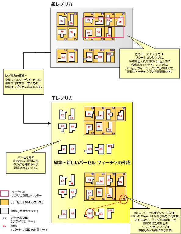

  • 孤立した外部キー - レプリカを作成する際に、レプリカの定義内容に基づいて、複製元のジオデータベースから複製先のジオデータベースに行がコピーされます。 レプリカを定義する場合は、関連元テーブルの関連行を含めず、関連先テーブルの行だけを含めるようにすることができます。 このような対応する関連元テーブルの行が存在しない関連先テーブルの外部キーの値は、複製元のジオデータベースに存在したときの値と同じです。 このような外部キーは、参照している関連元の行が複製先のジオデータベースに存在しないため、孤立した外部キーになります。
    孤立した外部キーで関連データを複製した場合の例
    • 上記の図は、孤立した外部キーがあることによって予想外の動作が発生する例を示しています。 ここでは、親レプリカ ジオデータベースに、土地区画と建物の間の単純なリレーションシップ クラスがあります。 土地区画フィーチャクラスは関連元のフィーチャクラスであるため、主キーとして ObjectID フィールドを使用しています。 作成されるレプリカには、その都市のすべての建物と 1 つの街区の土地区画が含まれます。 レプリカの作成プロセスでは、親レプリカ ジオデータベースから子レプリカ ジオデータベースに、適切な土地区画と建物がコピーされます。 子レプリカでは、これらの土地区画が該当する子レプリカに含まれていないため、その街区以外の土地区画に関連する建物で外部キーの孤立が発生します。 たとえば、ObjectID 100 の土地区画は子レプリカに存在しないため、外部キーが 100 の建物で外部キーの孤立が発生します。 子レプリカに新しい土地区画が作成され、ObjectID が 100 に割り当てられると、気付かないうちにこの新しい土地区画がこの建物に関連付けられてしまいます。
