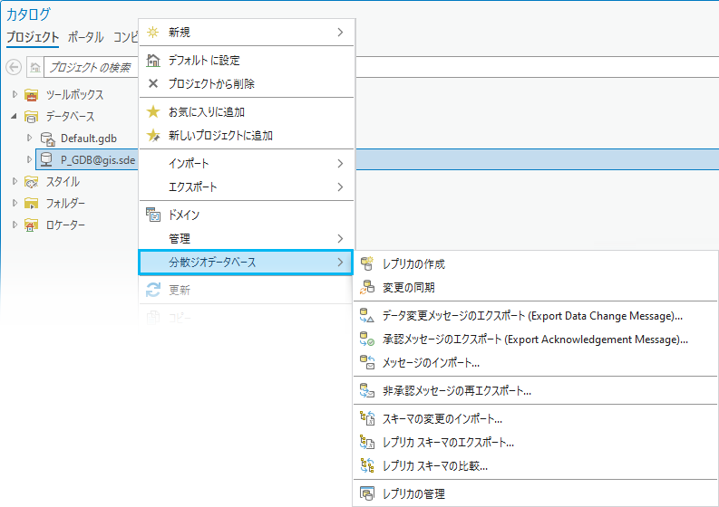

  2. カタログ ウィンドウで、既存のジオデータベース コネクションを右クリックして、分散ジオデータベース ショートカット メニューをクリックします。

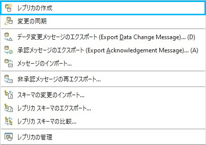

  3. レプリカの作成 を選択します。
    分散ジオデータベース ショートカット メニュー オプション

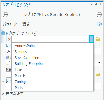

  4. レプリカ データセット で、参照ボタンを使用して、複製するレイヤーを選択します。
    レプリカ データセット ドロップダウン メニュー

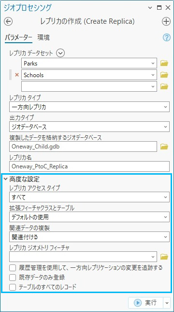

  8. デフォルトの複製オプションを無効にする場合は、高度な設定 をクリックして新しいオプションを追加します。 デフォルト オプションを変更しない場合には、ステップ 15 に進みます。
    レプリカの作成ツール内の高度な設定
  9. 高度な設定 では、レプリカ アクセス タイプ で、ジオデータベース モデルについて 完全 または シンプル を選択します。
    レプリカ アクセス タイプ オプションの詳細
