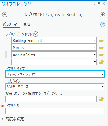

    デフォルト設定を含む レプリカの作成 ジオプロセシング ツール ダイアログ ボックスが表示されます。
    レプリカの作成ジオプロセシング ツール

  4. レプリカ データセット パラメーターで、参照ボタンを使用して、複製するレイヤーを選択します。
    レプリカ データセット ドロップダウン メニュー

  5. レプリカ タイプ で、チェックアウト レプリカ を選択します。
    レプリカ タイプ

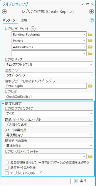

  8. レプリケーションのデフォルト オプションをオーバーライドする場合には、高度な設定 をクリックして、追加オプションを展開します。 デフォルト オプションを変更しない場合には、ステップ 15 に進みます。
    レプリカの作成ツール内の高度な設定
  9. 高度な設定 では、レプリカ アクセス タイプ で、ジオデータベース モデルについて 完全 または シンプル を選択します。
    レプリカ アクセス タイプ オプションの詳細
  10. 拡張フィーチャクラスとテーブル で、次の 4 つのオプションのいずれかを選択します:
    • デフォルトの使用 - レプリカ内のフィーチャクラスおよびテーブルに関連した拡張フィーチャクラスおよびテーブルを追加します。 フィーチャクラスの場合は、デフォルトで空間フィルターを交差するすべてのフィーチャがレプリカに含まれます。 空間フィルターが指定されていないと、すべてのフィーチャが含まれます。 テーブルの場合は、デフォルトでスキーマのみがレプリカに含まれます。
    • スキーマのみを使用して追加 - 拡張フィーチャクラスおよびテーブルのスキーマのみを追加します。
    • すべての行 - 拡張フィーチャクラスおよびテーブルのすべての行を追加します。
    • 追加しない - 拡張フィーチャクラスおよびテーブルを追加しません。
  11. 必要に応じて、スキーマの再使用 で、用意されている 2 つのオプション 再使用 または 再使用しない (デフォルト設定) のいずれかを選択します。
    再使用 スキーマ オプションでは、テンプレートを使用してレプリカが作成されるので、複製するデータのスキーマが含まれているジオデータベースを再使用することができます。 これにより、データの複製にかかる時間が短縮されます。
    再使用 スキーマ オプションは、子の空のスキーマを対象にしています。 再使用のスキーマ オプションを使用する前には、子レプリカのデータを削除する必要があります。
    注意:
    このオプションは、チェックアウト レプリカでのみ有効であり、ファイル ジオデータベースへのレプリケーションでのみ使用することができます。
  12. 関連データの複製 で、関連データを取得 または 関連データを取得しない のいずれかを選択して、レプリカ内にすでに存在する行に関連した行を複製するかどうかを指定します。
デフォルト設定は 関連データを取得 です。
注意:
データの複製時のこの設定が機能する仕組みについては、「レプリケーションと関連データ」をご参照ください。
