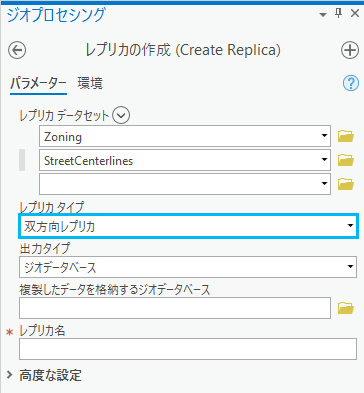

  5. レプリカ タイプ のドロップダウン メニューから 双方向レプリカ が選択されていることを確認します。
    レプリカ タイプ
双方向レプリカ がデフォルト設定です。

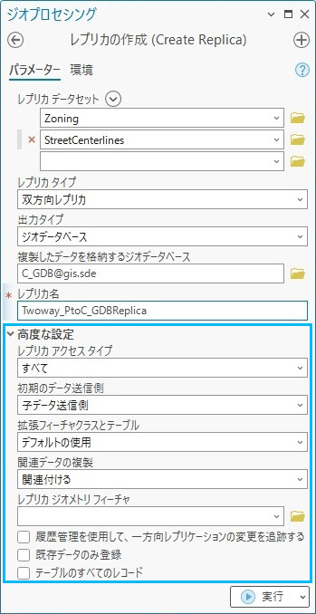

  3. レプリケーションのデフォルト オプションをオーバーライドする場合には、高度な設定 をクリックして、追加オプションを展開します。 デフォルト オプションを変更しない場合には、ステップ 15 に進みます。
    レプリカの作成ツール内の高度な設定。
  4. 高度な設定 では、レプリカ アクセス タイプ で、ジオデータベース モデルについて 完全 または シンプル を選択します。
    レプリカ アクセス タイプ オプションの詳細
  5. 初期のデータ送信側 を使用して、非接続モード時にどちらのレプリカがデータ変更を送信できるかを指定します。
    これにより、初期のデータ送信側からデータ変更を先に受信するまで、相対レプリカは更新内容を送信しなくなります。 接続モードで動作中は、このパラメーターは使用されません。
    • 子データ送信側 - 初期のデータ送信側は子レプリカです。 これがデフォルトです。
    • 親データ送信側 - 親レプリカが最初のデータ送信側になります。
  6. 拡張フィーチャクラスとテーブル ドロップダウン メニューから、以下のオプションのいずれかを選択します:
    • デフォルトの使用 - レプリカ内のフィーチャクラスまたはテーブルが参加するトポロジー、リレーションシップ クラス、ネットワークなどの拡張データセット タイプを構成するテーブルをレプリカに含めます。 フィーチャクラスの場合は、デフォルトで空間フィルターを交差するすべてのフィーチャがレプリカに含まれます。 空間フィルターが指定されていないと、すべてのフィーチャが含まれます。 テーブルの場合は、デフォルトでスキーマのみがレプリカに含まれます。
    • スキーマのみを使用して追加 - 拡張データセット内のフィーチャクラスとテーブルのスキーマを追加しますが、それらのデータは追加しません。
    • すべての行 - 拡張データセット内のフィーチャクラスとテーブルのすべての行を追加します。
    • 追加しない - ステップ 4 で定義したデータセットを追加しますが、データセットが参加する拡張データセット タイプのフィーチャクラスとテーブルは追加しません。
  7. 関連データの複製 で、関連データを取得 または 関連データを取得しない のいずれかを選択して、レプリカ内にすでに存在する行に関連した行を複製するかどうかを指定します。
デフォルト設定は 関連データを取得 です。
この設定が機能する仕組みについては、「レプリケーションと関連データ」をご参照ください。
