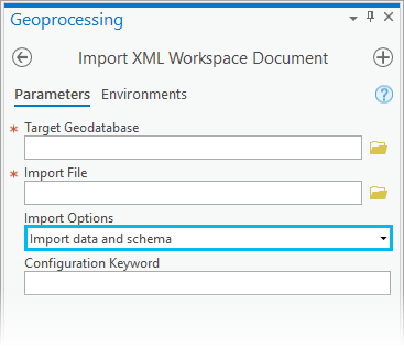

  3. 相対ジオデータベースで、 [XML ワークスペース ドキュメントのインポート (Import XML Workspace Document)] ジオプロセシング ツールを開きます。
    このツールは、XML ワークスペース ドキュメント ファイルのコンテンツを既存のジオデータベースにインポートします。 このツールを開くには、 [ジオプロセシング] ウィンドウ上の検索ボックスでこのツールを検索するか、 [データ管理] ツールボックスの [ワークスペース] ツールセットでこのツールに移動します。
  4. [ターゲット ジオデータベース] パラメーターで、 .xml ファイルをインポートするジオデータベースを選択します。
    注意:
    ターゲット ジオデータベースには既存のジオデータベースを指定する必要があり、レプリカ タイプに応じてファイル、またはエンタープライズ ジオデータベースを指定できます。 空のファイル ジオデータベースを作成するには、 [ファイル ジオデータベースの作成 (Create File Geodatabase)] ツールを使用します。 エンタープライズ ジオデータベースを作成するには、 [エンタープライズ ジオデータベースの作成 (Create Enterprise Geodatabase)] ツールを使用します。
  5. [ファイルのインポート] パラメーターでは、ステップ 2 で作成した .xml ファイルを選択します。
  6. [インポート オプション] パラメーターでは [データとスキーマをインポート] を選択します。
    このオプションを選択すると、データ (ジオメトリを含む、フィーチャクラスとテーブルのレコード) とスキーマの両方がインポートされます。
    インポート オプション パラメーターでデータとスキーマをインポート オプションが選択されている XML ワークスペース ドキュメントのインポート ツール
  7. [実行] をクリックします。
