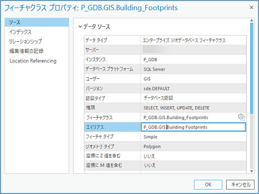

エイリアスの設定
ジオデータベースでテーブルまたはフィーチャクラスを作成する際には、それらにエイリアスを割り当てることができます。 エイリアスとは、別名のことです。 エイリアスを割り当てたテーブルまたはフィーチャクラスをマップに追加すると、そのエイリアスがユーザーに表示される名前になります。 [フィーチャクラス プロパティ] ダイアログ ボックスの [ソース] タブにアクセスして、テーブルまたはフィーチャクラスの名前を参照できます。
ジオプロセシング ツールを使用してジオデータベース内のフィーチャクラスまたはテーブルを作成する場合、エイリアスを指定するパラメーターはありません。 ただし、 [フィーチャクラス プロパティ] ダイアログ ボックスの [ソース] タブでテーブルまたはフィーチャクラスのエイリアスを設定できます。
  1. [カタログ] ウィンドウで、フィーチャクラスまたはテーブルを右クリックします。
  2. [プロパティ] をクリックします。
  3. [ソース] タブをクリックします。
  4. [エイリアス] プロパティをクリックして、名前の編集を有効にします。
    フィーチャクラスまたはテーブルのエイリアス プロパティの編集
  5. エイリアスを入力して [OK] をクリックします。そのテーブルまたはフィーチャクラスのエイリアスが設定されます。

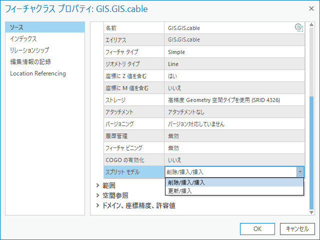

フィーチャクラスのスプリット モデルは、次の 2 つのいずれかの方法で設定できます。
  • フィーチャクラス プロパティ - [フィーチャクラス プロパティ] ダイアログ ボックスの [ソース] タブで [スプリット モデル] までスクロールします。 [スプリット モデル] の横にあるセルをクリックして、ドロップダウン メニューを有効化します。 リストの中からスプリット モデルを選択すると、 [フィーチャクラスのスプリット モデルを設定 (Set Feature Class Split Model)] ジオプロセシング ツールが設定され、バックグラウンドで実行されます。
    フィーチャクラスのスプリット モデルのドロップダウン メニュー オプション

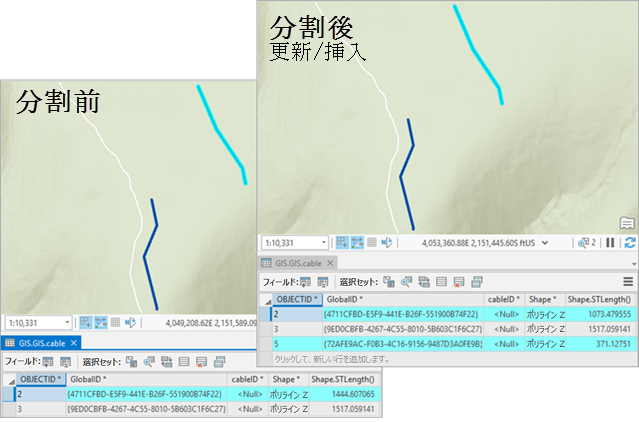

更新/挿入
デフォルトで、 [更新/挿入] スプリット モデルは、作成時にフィーチャクラスに設定されます。 そのため、このフィーチャクラス内のフィーチャは編集中に分割され、元のフィーチャが更新されて最大のフィーチャになり、小さいフィーチャが新しい行としてテーブルに挿入されます。
例 ([更新/挿入]):
次の画像は、 OBJECTID 2 という 1 つのケーブルがケーブル フィーチャクラス内で分割され、スプリット モデルがデフォルト値 ([更新/挿入]) に設定される前と後を示しています。 分割前に最初の行 (OBJECTID 2) が選択され、この選択したフィーチャを分割するために分割編集ツールが使用されます。 分割後、最初の行 (OBJECTID 2) は残り、そのジオメトリと OBJECTID 属性値は更新されています。 これは、分割後に最大のフィーチャが OBJECTID 2 に含まれ、小さいフィーチャが OBJECTID が 5 の新しい行としてテーブルに挿入されたことを示しています。 分割後、 OBJECTID 2 と OBJECTID 5 の長さの合計は、分割される前の OBJECTID 2 の元の長さと同じです。
更新/挿入スプリット モデルを使用する前と後

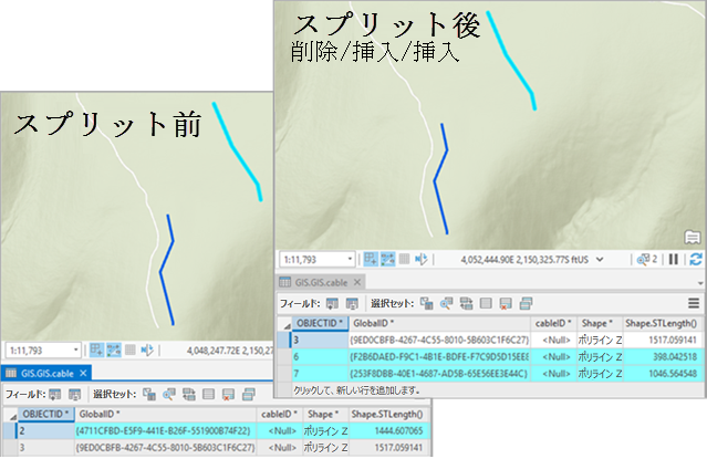

削除/挿入/挿入
スプリット モデルが [削除/挿入/挿入] としてフィーチャクラスに設定された後で、編集中にこのフィーチャクラス内のフィーチャが分割されると、分割操作により分割された元のフィーチャが削除され、続いて両方のフィーチャクラスが新しい 2 つの行を持つ新しいフィーチャとしてテーブルに挿入されます。
注意:
スプリット モデルが [削除/挿入/挿入] に設定されたフィーチャクラスは、ArcGIS Pro 2.6 または ArcGIS Enterprise 10.8.1 以前のバージョンでは開きません。
例 ([削除/挿入/挿入])
次の画像は、 OBJECTID 2 という 1 つのケーブルがケーブル フィーチャクラス内で分割され、スプリット モデルが [更新/挿入] に設定される前と後を示しています。 分割前、 [フィーチャクラスのスプリット モデルを設定 (Set Feature Class Split Model)] ジオプロセシング ツールを実行して、スプリット モデルが [削除/挿入/挿入] に変更されました。 最初の行 (OBJECTID 2) が選択され、この選択したフィーチャを分割するために分割編集ツールが使用されます。 分割後、最初の行 (OBJECTID 2) が削除され、新しい 2 つの行 (OBJECTID 6 と OBJECTID 7) が挿入されました。 分割後、挿入された新しい 2 つのフィーチャの長さの合計は、分割される前の元のフィーチャの長さと同じです。
削除/挿入/挿入スプリット モデルを使用した編集の前と後

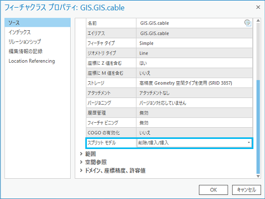

フィーチャクラスのプロパティ
フィーチャクラスのスプリット モデルは、 [フィーチャクラス プロパティ] ダイアログ ボックスの [ソース] タブで、 [スプリット モデル] まで下にスクロールして確認できます。
フィーチャクラス プロパティ ダイアログ ボックスのスプリット モデルの振舞い
