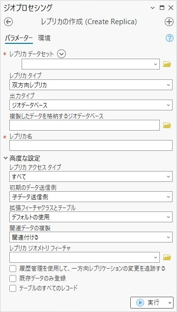

レプリカの作成ジオプロセシング ツール
パラメーター
レプリカの作成 ジオプロセシング ツールの各パラメーターについて以下で説明します:
  • レプリカ データセット - データのサブセットを複製する場合は、定義クエリーを適用し、ドロップダウン矢印を使用して、データのサブセットをレプリカに追加します。 他のデータセットでは、そのデータセットを参照して選択するか、マップにレイヤーが存在するならドロップダウン矢印を使用します。
  • レプリカ タイプ - チェックアウト レプリカ、一方向レプリカ、子から親への一方向レプリカ、または双方向レプリカを選択します。
  • 出力タイプ - 複製されるデータの出力タイプ。
    • ジオデータベース - データをジオデータベースに複製します。 これがデフォルトです。
    • XML ファイル - データを XML ワークスペース ドキュメントに複製します。
    • 新しいファイル ジオデータベース - データを新しいファイル ジオデータベースに複製します。ツールが実行中のとき作成され、一方向またはチェックアウト レプリカとしてのみ有効です。
  • 複製したデータを格納するジオデータベース - このパラメーターは、出力タイプ が ジオデータベース の場合に指定する必要があり、ローカルまたはリモートの複製先ジオデータベースに複製します。 リモート ジオデータベースにアクセスするには、ArcGIS Server サイトで実行されているジオデータ サービスを使用します。 該当するジオデータベースまたはジオデータ サービスを参照して選択し、データを受信します。 レプリカ タイプがチェックアウトまたは一方向の場合は、複製先をファイル ジオデータベースにすることができます。それ以外のレプリカ タイプの場合は、エンタープライズ ジオデータベースにする必要があります。
    このパラメーターを使用してデータをジオデータベースに複製する場合は、接続環境でレプリカを作成することができます。 詳細なワークフロー手順については、チェックアウト レプリカ、一方向レプリカ、または双方向レプリカを作成する方法を確認してください。
    レプリカの作成ジオプロセシング ツールを使用するときは、出力タイプをジオデータベース、XML、新しいファイル ジオデータベースのどれにも設定できます。
  • データの複製先の XML ファイル - このパラメーターは、出力タイプ が XML ファイル の場合に指定する必要があり、XML ワークスペース ドキュメントを XML ファイルとして出力します。 XML ファイル オプションは、非接続環境に対応しています。この環境では、XML ワークスペース ドキュメントを複製先に送信し、レプリカを作成するためにインポートすることができます。 詳細なワークフロー手順については、非接続環境でレプリカを作成する方法を確認してください。
    レプリカの作成ジオプロセシング ツールを使用する場合に、出力タイプをジオデータベースと XML ファイル (非接続環境に適している) のどちらにも設定できるようになりました。
  • ファイル ジオデータベースの場所 - このパラメーターは、出力タイプ が 新しいファイル ジオデータベース の場合に指定する必要があります。 ファイル ジオデータベースの場所 は、ツールが実行されて子レプリカをホストするとき、新しいファイル ジオデータベースが作成される場所です。 新しいファイル ジオデータベース パラメーターを 出力タイプ に使用するのは、一方向およびチェックアウト レプリカでのみ有効です。
    • ファイル ジオデータベース名 - 子レプリカをホストするため作成されるファイル ジオデータベースの名前。
  • レプリカ名 - 作成するレプリカの名前を入力します。

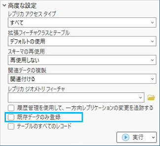

既存データのみ登録
レプリカの作成は、ソース ジオデータベースからターゲット ジオデータベースにデータをコピーし、各ジオデータベースにレプリカを登録して、複製されたデータを記述するプロセスです。 別のジオデータベースにデータをコピーして登録するレプリカの作成プロセスは、データ サイズが大きいデータセットでは時間がかかる可能性があります。
大規模なデータセットを複製する必要がある場合や 2 つのジオデータベースに同一のデータが存在する場合、レプリカを作成する際に 既存データのみ登録 チェックボックスを使用します。 これにより、ジオデータベースで変更を同期する必要のあるレプリカ バージョンが作成されますが、データはすでに両方のデータベースに存在しているので、データ コピーの処理時間を短縮することができます。
既存データのみ登録 チェックボックスは、レプリカの作成 ジオプロセシング ツールの 高度な設定 にあります。
レプリカの作成ジオプロセシング ツールにある既存データのみ登録チェックボックス
  • オン - 既存データのみ登録 がオンの場合、データは子ジオデータベースにすでに存在し、レプリカの登録に使用されることが想定されます。
    注意:
    既存データのみ登録 チェックボックスがオンの場合、テーブルのすべてのレコード チェックボックスは使用できません。
  • オフ - 既存データのみ登録 がオフ (デフォルト) の場合、親ジオデータベースのデータが子ジオデータベースにコピーされます。
