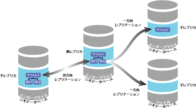

次の図は、一方向レプリカと双方向レプリカのレプリカ バージョンを示しています。 双方向レプリケーションの場合、親レプリカはレプリカ バージョンとして子バージョン RV1 を使用します。 どちらの例でも、一方向レプリケーションの例にある親レプリカは、レプリカ バージョンとして子バージョン RV2 を使用します。
以下の例の図では、エンタープライズ ジオデータベースにホストされている 2 つの子レプリカのレプリカ バージョンには、DEFAULT バージョンが使用されています。 レプリカ バージョンは、レプリケーションに使用される点を除いて、他のバージョンと同じです。 ファイル ジオデータベースはバージョニングに対応していないため、一方向レプリカの子ジオデータベースでレプリカ バージョンが作成されません。
注意:
下の図に示されたいずれかのエンタープライズ ジオデータベースで子バージョンをレプリカ バージョンとして使用することもできます。
親エンタープライズ ジオデータベースから作成されたレプリカ。

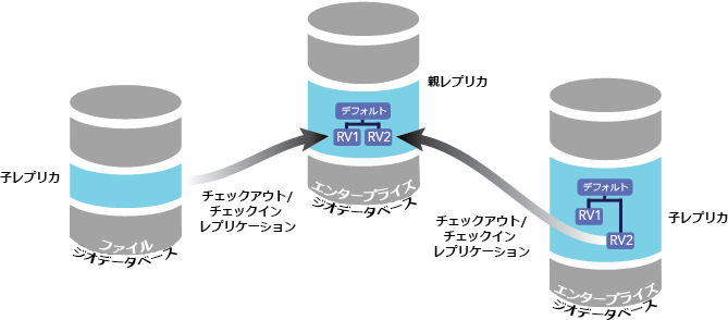

下の図は、チェックアウト/チェックイン レプリカとそのレプリカ バージョンの 2 つの例を示しています。 一方の親レプリカがレプリカ バージョンとしてバージョン RV1 を使用し、もう一方の親レプリカがレプリカ バージョンとしてバージョン RV2 を使用しています。 一方の子レプリカがファイル ジオデータベースでホストされており、もう一方の子レプリカがエンタープライズ ジオデータベースでホストされています。 子レプリカをホストしているエンタープライズ ジオデータベースでは、RV2 が自動的に作成され、作成中にレプリカ バージョンとして設定されています。 このレプリカ バージョンの名前 RV2 は、該当するレプリカの名前から取得されています。 このレプリカ バージョンでは、子に対する編集が行われ、後から親と同期されます。
親エンタープライズ ジオデータベースから作成されたチェックアウト レプリカ。

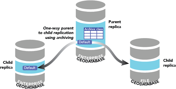

下の図では、エンタープライズ ジオデータベース間の履歴管理を使用する親から子への一方向のレプリケーションが示されており、ここではエンタープライズ ジオデータベース内の親レプリカと子レプリカの両方のレプリカ バージョンに DEFAULT バージョンが使用されています。 ファイル ジオデータベースはバージョニングに対応していないため、子ファイル ジオデータベースでレプリカ バージョンが作成されません。
エンタープライズ ジオデータベースの DEFAULT バージョンでの履歴管理を使用した親から子への一方向レプリケーション。

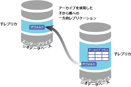

両方のジオデータベースがエンタープライズ ジオデータベースの場合は、子から親への一方向レプリケーションも使用できます。 この場合、子レプリカのレプリカ バージョンは DEFAULT バージョンでなければなりません。
2 つのエンタープライズ ジオデータベース間の履歴管理を使用した子から親への一方向レプリケーション。
