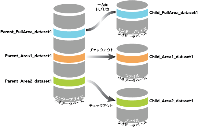

複製元のジオデータベースはエンタープライズ ジオデータベースでなければならないため、親レプリカはエンタープライズ ジオデータベースでしかホストすることができません。 単一の複製元のジオデータベースから複数のレプリカを作成することもできます。 たとえば、州全体のエンタープライズ ジオデータベースから各郡のレプリカを作成できます。 また、各レプリカに含まれるデータは重複する場合があります。 次の図は、単一の複製元のジオデータベースから作成された複数のレプリカを示しています。
1 つのエンタープライズ ジオデータベースから作成された複数のレプリカ

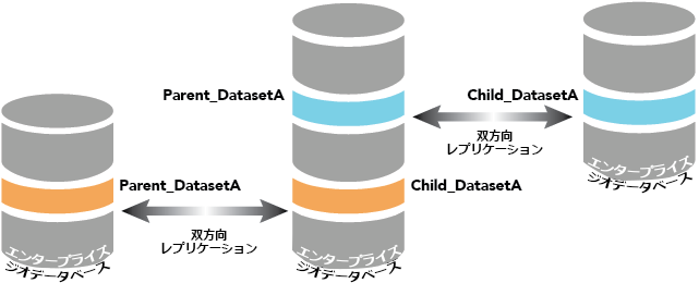

エンタープライズ ジオデータベースは、子レプリカと親レプリカをホストすることができます。 このため、複数のジオデータベースにわたってデータを複製できます。 次の図は、3 つのエンタープライズ ジオデータベースの間にレプリケーションが構成されている例を示しています。 DatasetA は左のエンタープライズ ジオデータベースから生成されています。 中央のエンタープライズ ジオデータベースを子レプリカのホスト用の複製先として使用して、datasetA の双方向レプリカが作成されました。 中央のエンタープライズ ジオデータベースを複製元として使用し、右のエンタープライズ ジオデータベースを子レプリカのホスト用の複製先として使用して、datasetA の 2 つ目の双方向レプリカが作成されました。
これらのレプリカにより、右のジオデータベース内の datasetA に加えられた変更を中央のジオデータベースに適用した後、その変更を左の複製元のジオデータベースに適用することができます。 双方向レプリケーションが使用されているため、どのジオデータベースに加えられた変更も同じように他のジオデータベースに複製できます。
親レプリカ ジオデータベースと子レプリカ ジオデータベースとしてのエンタープライズ ジオデータベース ロール

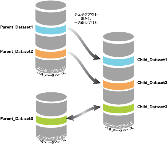

また、1 つのエンタープライズ ジオデータベースで複数の子レプリカをホストすることもできます。 ただし、この場合は、各子レプリカに関連するデータセットが別個のデータセットである必要があります。 たとえば、「Parcels」という名前のフィーチャクラスが 1 つの子レプリカに属している場合、このフィーチャクラスは同じジオデータベース内の他の子レプリカに属することができません。 次の図では、1 つのエンタープライズ ジオデータベースが複数の子レプリカをホストしており、それぞれの子レプリカが別々のデータセットを参照しています。
複数の子レプリカをホストしている 1 つのエンタープライズ ジオデータベース
