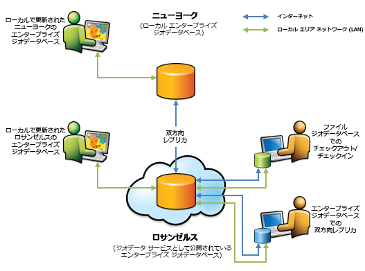

ジオデータ サービスを使用して、データをチェック アウト/チェック インし、イントラネットまたはインターネット上でレプリケーションを実行できる様子を表す図
上の図に示す会社は、ロサンゼルス オフィスとニューヨーク オフィス間のデータを管理するようにエンタープライズ ジオデータベースを設定することができます。 まず、レプリケーション操作が許可されたジオデータ サービスとしてロサンゼルスのジオデータベースを公開することで、レプリカが作成されました。 次に、ニューヨークの管理者がインターネット上でそのジオデータ サービスにアクセスし、 [サーバーからレプリカを作成 (Create Replica From Server)] ツールを使用してレプリカを作成しました。 このレプリカが作成された後、編集者はローカルで各エンタープライズ ジオデータベースの更新作業を行います。 ニューヨークの管理者は、ジオプロセシング モデルを定期的に実行して、ロサンゼルスのジオデータ サービスに接続し、インターネット上で変更内容を双方向に同期させます。 これで、ジオデータベースの同期が維持されるので、ユーザーはどちらの場所からでも同じ情報にアクセスすることができます。

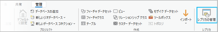

  3. 次のいずれかの場所から [レプリカの管理] ウィンドウ レプリカの管理 にアクセスします。
    • [カタログ] ビューから、 [管理] コンテキスト タブの [レプリカの管理] ボタンを使用して [レプリカの管理] ウィンドウにアクセスする手順 に従います。
      [レプリカの管理] ボタン

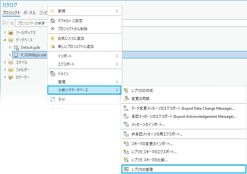

    • [カタログ] ウィンドウで、既存のジオデータベース接続を右クリックし、 [分散ジオデータベース] にポインターを合わせて [レプリカの管理] レプリカの管理 をクリックし、 [レプリカの管理] ウィンドウを開きます。

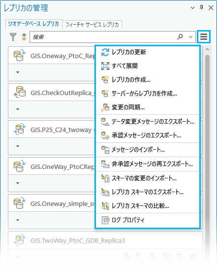

  4. [レプリカの管理] ウィンドウの [ジオデータベース レプリカ] タブで、 [レプリカの管理] メニュー メニュー をクリックしてから、 [サーバーからレプリカを作成] Create Replica From Server をクリックします。
    [レプリカの管理] メニューのコマンド

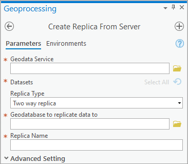

    デフォルト設定を含む [サーバーからレプリカを作成 (Create Replica From Server)] ジオプロセシング ツール ダイアログ ボックスが表示されます。
    [サーバーからレプリカを作成 (Create Replica From Server)] ジオプロセシング ツールのダイアログ ボックス
  5. [ジオデータ サービス] パラメーターで、レプリカの作成元になるジオデータベースを表すジオデータ サービスを参照して選択し、プロンプトが表示されたら、サーバー認証情報を入力します。

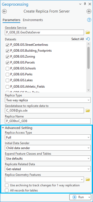

  10. デフォルトの複製オプションを無効にする場合は、 [高度な設定] をクリックして新しいオプションを追加します。 デフォルト オプションを変更しない場合には、ステップ 15 に進みます。
    [サーバーからレプリカを作成 (Create Replica From Server)] ジオプロセシング ツールのダイアログ ボックスの [高度な設定] フィールド
  11. [高度な設定] では、 [レプリカ アクセス タイプ] で、ジオデータベース モデルについて [完全] または [シンプル] を選択します。
    レプリカ アクセス タイプ オプションの詳細
  12. 必要に応じて、 [初期のデータ送信側] で、非接続モード時にどちらのレプリカがデータ変更を送信できるかを指定します。
    • 子データ送信側 - 初期のデータ送信側は子レプリカです。 これがデフォルトです。
    • 親データ送信側 - 親レプリカが最初のデータ送信側になります。
  13. 必要に応じて、 [拡張フィーチャクラスとテーブル] で、次の 4 つのオプションのいずれかを選択します。
    • [デフォルトの使用] - レプリカ内のフィーチャクラスまたはテーブルが参加するトポロジ、リレーションシップ クラス、ネットワークなどの拡張データセット タイプを構成するテーブルをレプリカに含めます。 フィーチャクラスの場合は、デフォルトで空間フィルターを交差するすべてのフィーチャがレプリカに含まれます。 空間フィルターが指定されていないと、すべてのフィーチャが含まれます。 テーブルの場合は、デフォルトでスキーマのみがレプリカに含まれます。
    • [スキーマのみを使用して追加] - 拡張データセット内のフィーチャクラスとテーブルのスキーマを追加しますが、それらのデータは追加しません。
    • [すべての行] - 拡張データセット内のフィーチャクラスとテーブルのすべての行を追加します。
    • [追加しない] - ステップ 6 で選択したデータセットを追加しますが、データセットが参加する拡張データセット タイプのフィーチャクラスとテーブルは追加しません。

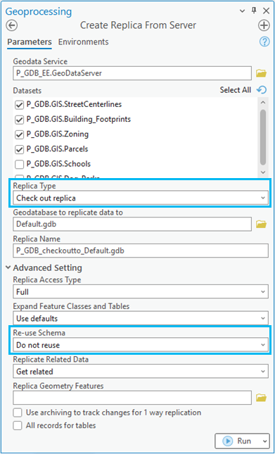

  14. 必要に応じて、 [スキーマの再使用] で、用意されている 2 つのオプション [再使用] または [再使用しない] (デフォルト設定) のいずれかを選択します。
    [再使用] スキーマ オプションでは、テンプレートを使用してレプリカが作成されるので、複製するデータのスキーマが含まれているジオデータベースを再利用することができます。 これにより、データの複製にかかる時間が短縮されます。
    [再使用] スキーマ オプションは、子の空のスキーマを対象にしています。 再使用のスキーマ オプションを使用する前には、子レプリカのデータを削除する必要があります。
    注意:
    このオプションは、チェックアウト レプリカでのみ有効であり、ファイル ジオデータベースへのレプリケーションでのみ使用することができます。
    サーバーからレプリカを作成 (Create Replica From Server) ツールの [スキーマの再使用] によるチェックアウト レプリカの作成
