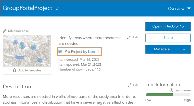

ポータル アプリケーションで、ポータル プロジェクトはアイテム説明ページとプロジェクト所有者の [マイ コンテンツ] コレクションで [Pro プロジェクト] ラベルによって識別されます。
ブラウザー ウィンドウのポータル プロジェクト アイテム ページ

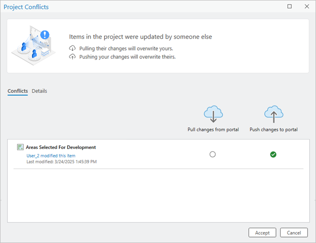

たとえば、自分と同僚の両方が同じマップに対して異なる変更を加えたとします。 両者はローカル コピーで作業しているため、もう一方が行った変更をリアル タイムで確認することはできません。 同僚がプロジェクトのローカル コピーを保存すると、その変更内容がポータルにアップロードされます。 自分が後からローカル コピーを保存した場合、同僚の変更内容が自分の変更内容によって自動的に上書きされるのではなく、 競合が検出され、 [プロジェクトの競合] ダイアログ ボックスが表示されます。 競合を解決する方法として、変更をポータルにプッシュするか、ポータルから同僚の変更をプルするかを決定する必要があります。 同僚の変更内容を確認することはできないため、決定する前に同僚と相談する必要があります。
競合は、マップ、レイアウト、レポートなどのプロジェクト アイテム レベルで検出および解決されます。 たとえば、自分がマップ レイヤーのシンボルを変更し、同僚が同じマップに対して関連性のない変更を加えた場合 (新規レイヤーの追加、ベースマップの変更、マップの座標系の変更など)、競合が生じます。 つまり、競合するのは個々の設定、プロパティ、エレメントではなく、プロジェクト アイテムということです。
競合を解決した場合、あなたのマップか同僚のマップのいずれかが全体としてポータルに保存されます。
プロジェクトの競合ダイアログ ボックス
変更をプッシュした場合、Areas Selected For Development マップがアップロードされ、同僚がポータルに保存したマップが自分のマップに置き換えられます。 変更をプルした場合、同僚のマップがポータルに残り、自分のローカル プロジェクトにダウンロードされます。
競合が検出された場合、競合が解決するまで変更のアップロードとダウンロードは行われません。 競合を解決した後は、競合していないすべての変更内容が、競合していた変更内容とともに処理されます。 たとえば、マップ 1 で競合を解決した後、競合がなかったマップ 2 に対する変更内容もポータルにアップロードされます。 さらに、競合がなかったマップ 3 に対する同僚の変更内容が、ポータルからプロジェクトのあなたのローカル コピーにダウンロードされます。
