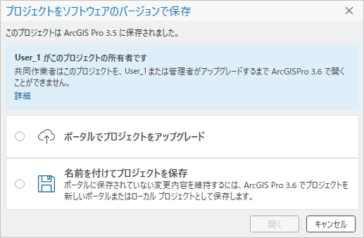

プロジェクト所有者または管理者としてポータル プロジェクトをアップグレードするには、次の手順に従います。
  1. プロジェクトを開きます。
    プロジェクト所有者または管理者のプロジェクトをソフトウェアのバージョンで保存ダイアログ ボックス
    ダイアログ ボックスには、プロジェクトが保存されている ArcGIS Pro バージョンとプロジェクト所有者が表示されます。
    ポータル プロジェクトをアップグレードするオプションがある [プロジェクトをソフトウェアのバージョンで保存] ダイアログ ボックスが表示されます。
  2. [プロジェクトをソフトウェアのバージョンで保存] ダイアログ ボックスで、 [ポータルでプロジェクトをアップグレード] 、 [開く] の順にクリックします。
    または、 [名前を付けてプロジェクトを保存] をクリックして、 プロジェクトを新しいプロジェクトとして保存 します。
  3. メッセージが表示されたら、必要に応じて デフォルトのプロジェクト アイテムを修復 し、 [プロジェクト アイテムの修復] ダイアログ ボックスで [OK] をクリックします。
    ポータル プロジェクトが開きます。 ポータルでは、新しいソフトウェア バージョンにアップグレードされ、以前のバージョンでは開けなくなります。

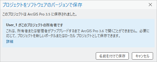

ポータル プロジェクトを新しいプロジェクトとして新しいソフトウェア バージョンに保存するには、次の手順を実行します。
  1. ポータル プロジェクトを開きます。
    プロジェクト所有者以外のユーザーのプロジェクトをソフトウェアのバージョンで保存メッセージ ボックス
    メッセージ ボックスには、プロジェクトが保存されている ArcGIS Pro バージョンとプロジェクト所有者が表示されます。
    [プロジェクトをソフトウェアのバージョンで保存] メッセージ ボックスが表示されます。
  2. [プロジェクトをソフトウェアのバージョンで保存] メッセージ ボックスで [名前を付けて保存] をクリックし、次のいずれかを実行します。
    • [名前を付けてプロジェクトを保存] ダイアログ ボックスで [マイ コンテンツ] に移動します。 プロジェクトの名前を入力して [OK] をクリックします。
    • [名前を付けてプロジェクトを保存] ダイアログ ボックスで、コンピューターまたはネットワーク共有上のフォルダーを参照します。 プロジェクトの名前を入力して [OK] をクリックします。
    または、ポータル プロジェクトを新しいプロジェクトとして保存しない場合は、 [キャンセル] をクリックします。
    新しいプロジェクトが開きます。
