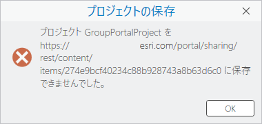

プロジェクトのローカル コピーに対する変更内容がポータルに保存された後、共同作業者によるポータル更新が正常にダウンロードされないことがあります。 この場合、変更内容はポータルに保存されたが更新が取得されなかったことがメッセージによって通知されます。
更新がポータルから取得されなかったことを通知するメッセージ

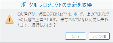

    [ポータル プロジェクトの更新を取得] 警告メッセージが表示されます。
    プロジェクトのローカル コピーが上書きされることを通知するメッセージ
  3. 警告メッセージで [はい] をクリックします。

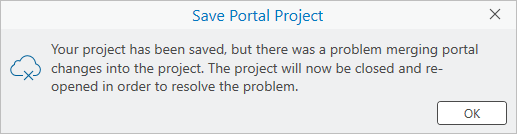

プロジェクトのローカル コピーに対する変更内容がポータルに保存された後、共同作業者によるポータル更新はダウンロードされても、プロジェクトのローカル コピーとマージされないことがあります。 この場合、次のメッセージが表示されます。
マージの問題を解決するためにプロジェクトが閉じてから再び開くことを通知するメッセージ
更新のマージで問題が発生した場合、プロジェクトのローカル コピーが不安定な状態であることを意味しています。 コンピューター上の場所から削除し、ポータルから再びダウンロードする必要があります。
この問題を解決するには、 [ポータル プロジェクトの保存] メッセージで [OK] をクリックします。
ArcGIS Pro でプロジェクトが閉じ、ローカル コピーがコンピューターから削除され、同じフォルダーにプロジェクトが再作成されます。 プロジェクトのローカル コピーがポータル プロジェクトと同じ状態になり、作業を続行できます。

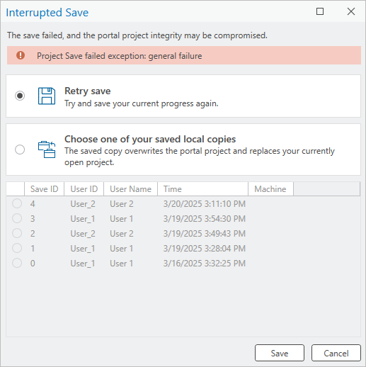

保存を再試行
保存の再試行がデフォルト オプションです。 変更内容がポータル プロジェクトにマージされる前にアップロードの失敗が発生し、問題の原因 (停電など) が解決された場合、この操作は通常は成功します。
保存を再試行するには、次の手順に従います。
  1. [保存の中断] ダイアログ ボックスで [保存を再試行] オプションが選択されていることを確認します。
  2. [保存] をクリックします。
    保存に成功した場合、作業を続行できます。 保存に再び失敗した場合、 [保存の中断] ダイアログ ボックスが再び表示されます。 この場合、ポータル プロジェクトが不安定な状態になっているため、上書きする必要があります。

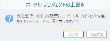

    決定を確定するプロンプトが表示されます。
    上書き操作の確認についてのメッセージ
  4. [ポータル プロジェクトの上書き] メッセージの [はい] をクリックします。
    選択したオプションに対応するプロジェクトの保存済みローカル コピーによってポータル プロジェクトが上書きされます。 プロジェクトの現在開いているローカル コピーもこのコピーに置き換えられます。 開いているプロジェクトで保存されていない変更は失われます。 ポータル プロジェクトとプロジェクトのローカル コピーが同じ状態になったので、作業を続行できます。

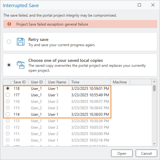

共同作業者のうちの誰かが、プロジェクトのあなたのコピーより新しい保存済みコピーを所有していることがあります。 この場合、 [保存の中断] ダイアログ ボックスの下部に黄色のバナー警告が表示されます。
黄色の警告バナーが表示された [保存の中断] ダイアログ ボックス
現在のユーザーが行った保存が最新ではないことを知らせる警告がダイアログ ボックスに表示されています。 コンピューター名は画像から削除されています。
上記の画像では、ユーザー 1 が所有している保存内容 (保存 ID 118、117、114) は、ユーザー 2 が最後に行った保存 (保存 ID 119) より古い状態になっています。 ユーザー 1 はユーザー 2 が保存したコピーにアクセスできません。 プロジェクトを上書きする前に、ユーザー 1 はユーザー 2 に連絡して進め方について相談する必要があります。
