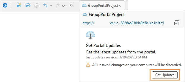

  1. プロジェクトが開いた状態で、プロジェクト名ドロップダウン矢印をクリックし、 [更新の取得] をクリックします。
    プロジェクト名ドロップダウン ウィンドウの更新の取得ボタン

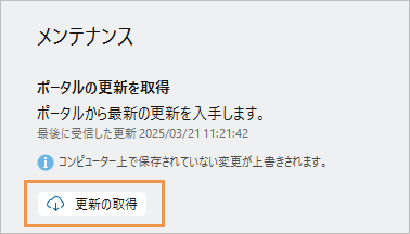

    または、リボンの [プロジェクト] タブをクリックします。 サイド タブのリストで、 [情報] をクリックします。 [情報] ページの [メンテナンス] で、 [更新の取得] をクリックします。
    情報ページの更新の取得ボタン

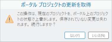

    [ポータル プロジェクトの更新を取得] プロンプトが表示されます。
    ポータル プロジェクトの更新を取得プロンプト
  2. 更新を取得するには [はい] をクリックします。 更新を取得せずに作業を続行するには [いいえ] をクリックします。
