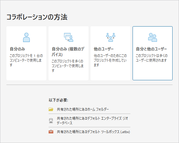

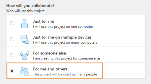

  7. [コラボレーションの方法] ページで、次のいずれかのコラボレーション タイプをクリックします。
    • 自分のみ
    • 自分のみ (複数のデバイス)
    • 他のユーザー
    • 自分と他のユーザー
    ウィザードのコラボレーション ページ
    上の図では [自分と他のユーザー] が選択されています。 選択されたコラボレーション タイプの要件が表示されます。 この場合、ホーム フォルダー、デフォルト ジオデータベース、デフォルト ツールボックスはすべて共有の場所に存在する必要があります。 データベース ジオデータベースとして エンタープライズ ジオデータベース (.sde) を使用する必要があります。

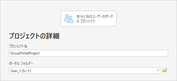

    ウィザードのプロジェクトの詳細ページ
    [プロジェクトの詳細] ページに、プロジェクト名とポータル フォルダーが表示されます。 デフォルトでは、プロジェクトはポータル コンテンツのルート レベルに保存されます。
  9. 必要に応じ、 [プロジェクト名] テキスト ボックスに、プロジェクトに別の名前を入力します。
  10. あるいは、 [ポータル フォルダー] ドロップダウン矢印をクリックし、 [マイ コンテンツ] で別のフォルダーを選択します。
    別の方法として、 [参照] をクリックし、 [マイ コンテンツ] のフォルダーを参照するか、 [新しいプロジェクトの場所] の参照ダイアログ ボックスの [新しいアイテム] ドロップダウン リストでフォルダーを作成します。

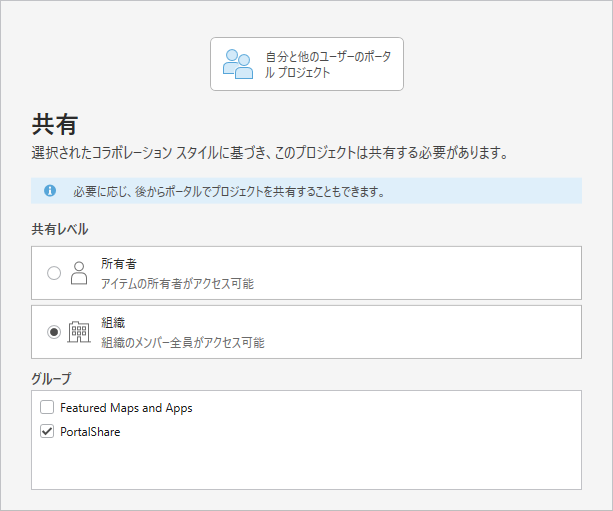

  11. [次へ] をクリックします。 [共有] ページで、プロジェクトの共有方法を選択します。
    ポータル プロジェクトが 共有更新グループ と共有されている場合のみ、複数のユーザーによる更新が可能です。 プロジェクトが組織と共有されている場合、組織のメンバーがプロジェクトを開き、変更をローカルに保存できます。 ただし、ポータルに変更を保存できるのは、共有更新グループのメンバーのみです。
    ウィザードの共有ページ
    この例では、PortalShare が共有更新グループです。
    共有プロパティは、プロジェクトの作成後にポータル アプリケーションで設定または変更できます。 たとえば、共有更新グループがまだ存在しない場合は、後から作成できます。

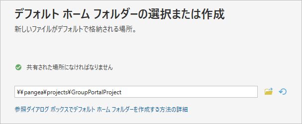

  12. [次へ] をクリックします。 [デフォルト ホーム フォルダーの選択または作成] ページで、次のいずれかの方法でホーム フォルダーを指定します。
    • 入力ボックスに、プロジェクトに関与するすべてのユーザーがアクセスできるネットワーク ドライブ上の既存のフォルダーへの UNC パスを入力します。
    • [参照] をクリックし、すべてのユーザーがアクセスできるネットワーク ドライブ上の既存のフォルダーを参照します。 フォルダーをクリックして選択し、 [OK] をクリックします。
    • [参照] をクリックし、すべてのユーザーがアクセスできるネットワーク ドライブを参照します。 参照ダイアログ ボックスで [新しいアイテム] ドロップダウン リストをクリックし、 [フォルダー] をクリックします。 新しいフォルダーの名前を変更し、選択されていることを確認して、 [OK] をクリックします。
    ウィザードのデフォルト ホーム フォルダー ページ
    必須の条件が満たされている場合は、緑色のチェック マークが有効になります。 このコラボレーション タイプでは、共有の場所にあるフォルダーを指定しなければ続行できません。

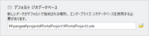

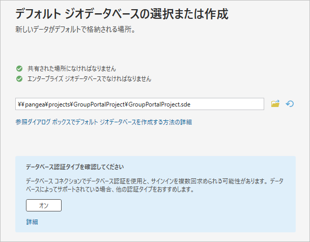

  13. [次へ] をクリックします。 [デフォルト ホーム フォルダーの選択または作成] ページで、次のいずれかの方法でジオデータベースを指定します。
    • 入力ボックスに、プロジェクトに関与するすべてのユーザーがアクセスできるネットワーク ドライブ上の既存のジオデータベースへの UNC パスを入力します。
    • [参照] をクリックし、すべてのユーザーがアクセスできるネットワーク ドライブ上の既存のジオデータベースを参照します。 ジオデータベースをクリックして選択し、 [OK] をクリックします。
    • [参照] をクリックし、すべてのユーザーがアクセスできるネットワーク ドライブを参照します。 参照ダイアログ ボックスで [新しいアイテム] ドロップダウン リストをクリックし、アイテム タイプをクリックします。 新しいアイテムの名前を変更し、選択されていることを確認して、 [OK] をクリックします。
    ウィザードのデフォルト ジオデータベース ページ
    注意:
    [自分と他のユーザー] コラボレーション タイプでは、デフォルト ジオデータベースとしてエンタープライズ ジオデータベースを使用する必要があります。 他のコラボレーション タイプでは、ファイルやモバイル ジオデータベースを使用できます。

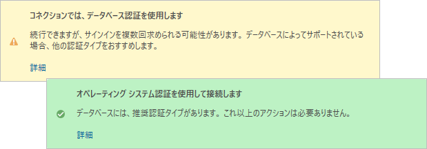

  14. 必要に応じて [確認] をクリックして データベース認証 タイプを確認します。
    認証タイプに応じ、異なるメッセージが表示されます。
    2 つの異なるデータベース認証メッセージを表示
    データベース コネクションでデータベース認証を使用する場合、ポータル プロジェクトで作業をするには、 認証情報を頻繁に検証 するよう求められることがあります。 そのため、他の認証タイプがあれば、それを使うことをおすすめします。

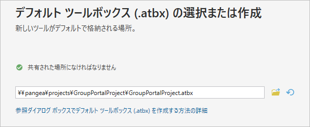

  15. [次へ] をクリックします。 [デフォルト ツールボックス (.atbx) の選択または作成] ページで、次のいずれかの方法でツールボックスを指定します。
    • 入力ボックスに、プロジェクトに関与するすべてのユーザーがアクセスできるネットワーク ドライブ上の既存のツールボックスへの UNC パスを入力します。
    • [参照] をクリックし、すべてのユーザーがアクセスできるネットワーク ドライブ上の既存のツールボックスを参照します。 ツールボックスをクリックして選択し、 [OK] をクリックします。
    • [参照] をクリックし、すべてのコンピューターがアクセスできるネットワーク ドライブを参照します。 参照ダイアログ ボックスで [新しいアイテム] ドロップダウン リストをクリックし、 [ツールボックス (.atbx)] をクリックします。 新しいアイテムの名前を変更し、選択されていることを確認して、 [OK] をクリックします。
    ウィザードのデフォルト ツールボックス ページ
    必須の条件が満たされている場合は、緑色のチェック マークが有効になります。 どのコラボレーション タイプでも、デフォルト ツールボックスは ArcGIS ツールボックス (ファイル拡張子は .atbx) にする必要があります。

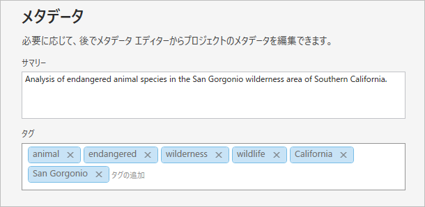

  16. [次へ] をクリックします。 [メタデータ] ページで、サマリーとタグを追加します。

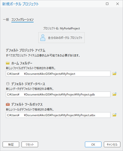

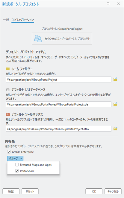

  10. ダイアログ ボックスの上部で [構成] タブをクリックします。
    ポータル プロジェクトを作成する場合、ホーム フォルダー、デフォルト ジオデータベース、デフォルト ツールボックスへのパスを指定し、必要に応じてこれらのアイテムを作成する必要があります。
  11. [ホーム フォルダー] テキスト ボックスで、次のいずれかの方法でホーム フォルダーを指定します。
    • テキスト ボックスに、プロジェクトに関与するすべてのユーザーがアクセスできるネットワーク ドライブ上の既存のフォルダーへの UNC パスを入力します。
    有効なパスが指定されるまで、入力ボックスの下にエラー メッセージが表示されます。
    ヒント:
    すべてのパスを UNC 形式 (\\server\share\directory) で指定することをおすすめします。 X:\GroupPortalProject など、ドライブ文字を含むパスが指定されると、ポータル プロジェクトにアクセスするすべてのコンピューターで同じドライブ文字を使う必要があります。 別のドライブ文字を使うユーザーでは、パスが破損します。
    注意:
    [リセット] ボタン を使うと、ArcGIS Enterprise ポータルでプロジェクトを作成するための 一般オプション で指定したパスにリセットされます。
  12. [デフォルト ジオデータベース] 入力ボックスに、次のいずれかの方法でデフォルト ジオデータベースを入力します。
    • テキスト ボックスに、プロジェクトに関与するすべてのユーザーがアクセスできるネットワーク ドライブ上の既存のジオデータベースへの UNC パスを入力します。
    注意:
  13. [デフォルト ツールボックス] 入力ボックスに、次のいずれかの方法でデフォルト ツールボックスを入力します。
    • [参照] をクリックし、すべてのユーザーがアクセスできるネットワーク ドライブを参照します。 参照ダイアログ ボックスで [新しいアイテム] ドロップダウン リストをクリックし、 [ツールボックス (.atbx)] をクリックします。 新しいアイテムの名前を変更し、選択されていることを確認して、 [OK] をクリックします。
  14. [共有] セクションで [グループ] ドロップダウン矢印をクリックし、 共有更新グループ チェックボックスをオンにします。
    必要に応じて、 [ArcGIS Enterprise] チェックボックスをオンにします。
    新しいポータル プロジェクト ダイアログ ボックスの構成タブの設定
    ポータル プロジェクトが共有更新グループと共有されている場合のみ、複数のユーザーによる更新が可能です。 プロジェクトが組織と共有されている場合、組織のメンバーがプロジェクトを開き、変更をローカルに保存できます。 ただし、ポータルに変更を保存できるのは、共有更新グループのメンバーのみです。

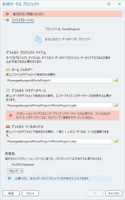

  15. [検証] をクリックします。
    警告またはエラー メッセージが表示されることがあります。 警告は、パフォーマンスや操作性に影響が及ぶ設定があることを示しますが、プロジェクトの作成が行えないわけではありません。 エラーは、プロジェクトを作成する前に解決する必要があります。 デフォルト ジオデータベースがエンタープライズ ジオデータベースであり、接続においてデータベース認証を使用する場合は、次の警告が表示されます。
    データベース認証の警告メッセージ
    この警告は、ポータル プロジェクトで作業をするには、 認証情報を頻繁に検証 する必要がある可能性があることを示します。 そのため、他の認証タイプがあれば、それを使うことをおすすめします。

    エラー メッセージが表示された場合は、必要に応じてデフォルト プロジェクト アイテムの設定を変更する必要があります。 この例では、デフォルト設定は有効です。
    ヒント:
    ダイアログ ボックス下部の [リセット] ボタンをクリックすると、現在の設定が、アプリケーションの一般オプションの設定に置き換えられます。
  10. [検証] をクリックします。
    データベース認証の警告メッセージ

  7. [コラボレーションの方法] で、 [自分と他のユーザー] コラボレーション タイプを選択します。

    ホーム フォルダー、デフォルト ジオデータベース、デフォルト ツールボックスのパスは、ローカル プロジェクトから設定されます。 以下の図では、既存のポータル プロジェクト (PortalProject1) はファイル ジオデータベースを使用するため、デフォルト ジオデータベースの設定は有効ではありません。また、新しいポータル プロジェクト (PortalProject2) にはエンタープライズ ジオデータベースが必要です。
    デフォルト ジオデータベース設定のエラーを示す新しいポータル プロジェクト ダイアログ ボックス
    ヒント:
    ダイアログ ボックス下部の [リセット] ボタンをクリックすると、現在の設定が、アプリケーションの一般オプションの設定 (ある場合) に置き換えられます。
  9. 必要に応じ、デフォルト プロジェクト アイテムの設定を変更してエラーを解決します。
    エンタープライズ ジオデータベースを示すデフォルト ジオデータベース設定
    注意:
    望ましくないデフォルト設定も、有効になることがあります。 上記の図では、新しいポータル プロジェクト (PortalProject2) は既存のポータル プロジェクト (PortalProject1) と同じホーム フォルダーおよびデフォルト ツールボックスを持ちます。 両方のプロジェクトが使用されると、特定のアイテムがどのプロジェクトに関連付けられているのか、混乱が生じることがあります。
