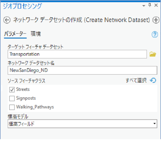

[ネットワーク データセットの作成 (Create Network Dataset)] ジオプロセシング ツールを使用して、基本的なネットワーク データセットを作成します。
  1. [解析] タブの [ジオプロセシング] グループで、 [ツール] をクリックして、 [ジオプロセシング] ウィンドウを開きます。
  2. [ジオプロセシング] ウィンドウの検索バーをクリックして「 ネットワーク データセットの作成 」と入力します。
  3. 最初に表示された結果をクリックして、 [ネットワーク データセットの作成 (Create Network Dataset)] ジオプロセシング ツールを開きます。
  4. [ターゲット フィーチャ データセット] パラメーターで、 [参照] ボタン 参照 をクリックします。
  5. [SanDiego.gdb] > [Transportation] の順に参照して、 [OK] をクリックします。
    [Transportation] フィーチャ データセットが、 [ターゲット フィーチャ データセット] パラメーターに取り込まれます。
  6. 「 ネットワーク データセット名 」パラメーターに [NewSanDiego_ND] と入力します。
  7. [ソース フィーチャクラス] パラメーターで、 [Streets] のチェックボックスだけオンにします。
    Streets フィーチャクラスだけが、ネットワーク データセットの一部となり、Walking_Pathways フィーチャクラスと Signposts フィーチャクラスは、ネットワーク データセットに含まれません。 このチュートリアルで後から、ネットワーク データセットにフィーチャと機能をさらに追加します。
  8. [高度モデル] パラメーターは、デフォルト値の [高度フィールド] をそのまま使用します。
    鉛直接続性と高度モデルの詳細
  9. ウィンドウの下部にある [実行] 実行 をクリックします。
    ネットワーク データセットの作成ジオプロセシング ツールのダイアログ ボックス
    NewSanDiego_ND という新しいネットワーク データセットが、マップに追加されます。

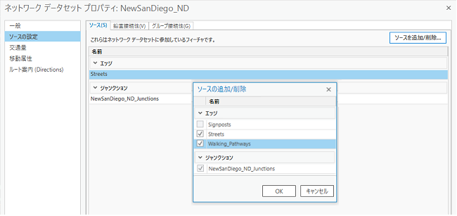

  3. ダイアログ ボックスの右上隅にある [ソースを追加/削除] ボタンをクリックします。
    1 つのエッジ ソースと 1 つのジャンクション ソースがすでに存在します。 このジャンクション ソースは、ネットワーク データセットで作成および管理されているデフォルトのジャンクション フィーチャクラスです。
    [ソースの追加/削除] ダイアログ ボックスが表示されます。
  4. [ソースの追加/削除] ダイアログ ボックスで、 [Walking_Pathways] の横にあるチェックボックスをオンにして、 [OK] をクリックします。
    ソースの追加/削除ダイアログ ボックスを使用したソースの追加
    フィーチャ データセットに含まれている他のポリライン フィーチャクラスとポリゴン フィーチャクラスも [ソースの追加/削除] ダイアログ ボックスに表示されます。 別々の役割を果たす多数のエッジ ソースとジャンクション ソースを 1 つのネットワーク データセットに含めることができます。 ここで、 [Walking_Pathways] だけオンにします。
    Walking_Pathways が、ネットワーク データセット ソースとして表示されます。

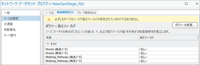

  5. [鉛直接続性] タブをクリックします。
    ネットワーク データセット プロパティ ウィンドウの
    注意:
    ソースごとに別々の高度モデルを使用することはできません。 Walking_Pathways には Z 座標を使用できず、Streets には高度フィールドを使用できません。 すべてのネットワーク データセット ソースで、同じ高度モデルを使用する必要があります。 ネットワーク データセットで Z 座標または高度フィールドを使用する方法の詳細については、 接続性 をご参照ください。
  6. [Streets (始点ノード)] および [Walking_Pathways (始点ノード)] のドロップダウン リストで、プロパティを [なし] から [F_ZLEV] に変更します。
  7. [Streets (終点ノード)] および [Walking_Pathways (終点ノード)] のドロップダウン リストで、プロパティを [なし] から [T_ZLEV] に変更します。
    始点ノードおよび終点ノードの概念は、ライン フィーチャのデジタイズ方向に由来しています。 始点ノードはラインの始点にあり、終点ノードはラインの終点にあります。 同様に、順方向はラインのデジタイズ方向に移動することを意味し、逆方向はラインのデジタイズ方向とは逆の方向に移動することを意味します。

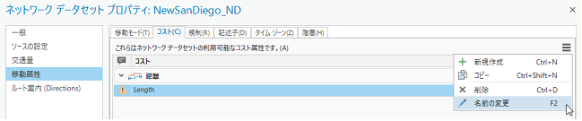

  1. [カタログ] ウィンドウで、 [NewSanDiego_ND] ネットワーク データセット ネットワーク データセット を右クリックして [プロパティ] を選択し、 [ネットワーク データセット プロパティ] ダイアログ ボックスを開きます。
  2. [移動属性] ページをクリックしてから、 [コスト] タブをクリックします。
    [ネットワーク データセットの作成] ツールでは、ネットワーク ソース内のジオメトリー フィールドに基づいて、1 つのコスト属性 [長さ] が自動的に作成されます。
    長さは、コスト属性が表す内容を正確に記述していますが、あまり明確ではありません。 また、デフォルトの距離コストの単位は、ソース フィーチャクラスの空間参照に基づいています。 この場合、単位はメートルですが、単位をマイルに変換する必要があります。 コストに最初に加える変更として、デフォルトの距離属性の名前をマイルに変更します。エバリュエーターがすべてのエッジ ソースに対して正しく設定されているかを確認したら、式を適用して、メートルをマイルに変換します。
  3. コストの [距離] セクションで、 [長さ] 属性をクリックします。
  4. [メニュー] ボタン メニュー をクリックして、 [名前の変更] を選択します。
    コスト属性の名前を変更します。
  5. [プロパティ] セクションで [名前] テキスト ボックスに「 Miles 」と入力し、 Enter キーを押して、名前の変更を適用します。

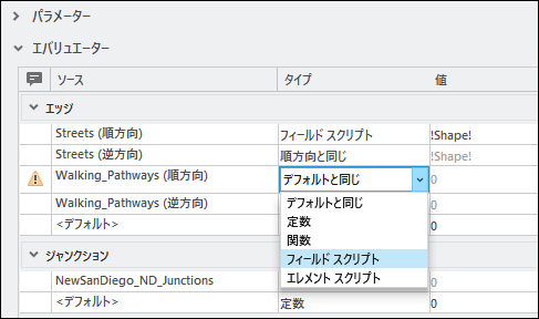

  7. [エバリュエーター] セクションにある [エッジ] グループの [Walking_Pathways (順方向)] 行で、 [タイプ] を [デフォルトと同じ] から [フィールド スクリプト] に変更します。
    Walking_Pathways (順方向) のエバリュエーターをフィールド スクリプトに変更
  8. [Walking_Pathways (順方向)] の [値] 列をダブルクリックして、 [フィールド スクリプト設定] ボタンを有効にした後、 [フィールド スクリプト設定] ボタン 式の設定 をクリックします。
    エバリュエーター設定ダイアログ ボックスが表示されます。
  9. [フィールド] セレクターで [Shape] をダブルクリックし、「 !Shape! 」 を [値] ボックスに挿入して、 [OK] をクリックします。
    エバリュエーターは、エッジごとにインピーダンス (つまり、コスト) の計算方法をネットワークに通知します。 定数にするか、フィールドを基準にするか、別の属性を基準にするか、スクリプトから算出することができます。 これらは、それぞれタイプの異なるエバリュエーターです。

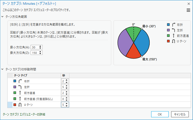

  18. [エバリュエーター] セクションの [ターン] グループで、 [<デフォルト>] 行の [タイプ] の値を [ターン カテゴリー] に変更します。
  19. [<デフォルト>] の [値] 列をダブルクリックして、 [ターン カテゴリー設定] ボタン 式の設定 を有効にした後、 [ターン カテゴリー設定] ボタンをクリックします。
    [ターン カテゴリー エバリュエーター] ダイアログ ボックスが表示されます。
    ターン カテゴリー エバリュエーターの詳細
  20. [左折] と [U ターン] の秒数を「 5 」に変更します。
    ターン カテゴリー エバリュエーターで左折と U ターンを 5 秒の遅延に変更
    Minutes コスト属性を使用した解析では、左折または U ターンが発生した場合に、5 秒の遅延時間が加算されます。
  21. [OK] をクリックして変更を適用し、 [ターン カテゴリー エバリュエーター] ダイアログ ボックスを閉じます。

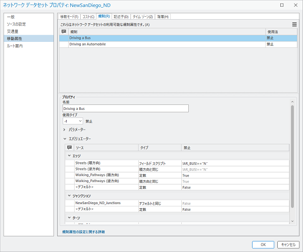

  12. バスが特定の道路を走行するのを禁止する新しい規制を追加するには、手順 4 ~ 11 を繰り返し、規制に「 Driving a Bus 」という名前を付けて、 AR_BUS フィールドを使用します。
    Driving a Bus 規制を示すネットワーク データセット プロパティ ウィンドウの規制ページ

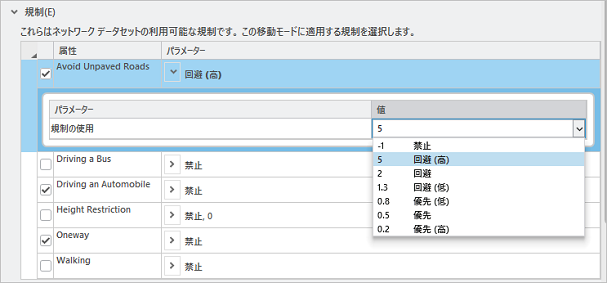

    次に、未舗装道路を回避する規制を作成します。 前の規制では、規制の [使用タイプ] を [禁止] に設定しました。この場合は、エッジを通過できるか通過できないかのいずれかです。 [Avoid Unpaved Roads] 規制では、 [回避] 使用タイプが使用されます。
  18. 「 Avoid Unpaved Roads 」という名前の規制を作成します。
  19. [使用タイプ] の値を、 [禁止] を示す [-1] から、 [回避] を示す [2] に変更します。
    使用タイプを禁止から回避に変更
    規制の使用タイプの詳細
  20. [Streets (順方向)] で、エバリュエーターの [タイプ] を [フィールド スクリプト] に変更します。
  21. エバリュエーター設定で、 [値] ボックスに「 !PAVED! == "N" 」と入力します。
    これで、 PAVED フィールド内の値が N のすべてのエッジが適切に回避されます。

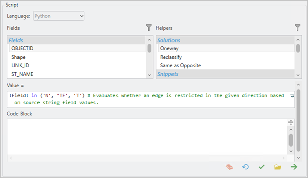

    一方通行の道路では通常、道路の一方向の移動が規制されます。 この場合には、エッジに沿って移動する方向ごとに、別々の値が必要です。 [Streets] で移動方向ごとに、類似しているが、少し異なるフィールド式を設定します。
  25. [ヘルパー] セレクターで、 [Oneway] をダブルクリックします。
    これは、値が N 、 TF 、または T かどうかを確認する Python 式を挿入し、値がこれらのいずれかの場合に、該当するエッジを規制します。 これは、大文字と小文字が区別されない式として記述されます。
    TF 値と T 値は、それぞれ To-From と To を表します。 これらの値は、エッジに対して規制された移動方向を意味します。 この式では、To-From 方向 (逆方向) の移動が禁止され、From-To 方向 (順方向) の移動が許可されます。 N は、順方向と逆方向の両方の式で使用されます。 値が N のラインは、ルートでの使用を禁じられます。
    フィールド スクリプト: 順方向に対する一方通行規制のスクリプトを示す Oneway ダイアログ ボックス
  26. [値] ボックスのテキスト「 !Field! 」をテキスト「 !DIR_TRAVEL! 」に置き換えます。
    この操作により、式がフィールド名 DIR_TRAVEL と連動するようになります。
  27. エバリュエーター設定ダイアログ ボックスの [OK] をクリックして、変更を適用します。

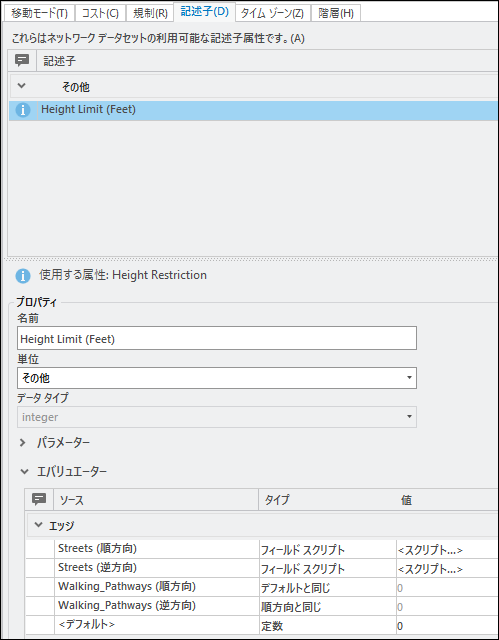

    一部の道路での車高制限をモデル化するために、新しいパラメーター化規制を追加します。 まず、 [Streets] フィーチャクラスから車高を除去する記述子を作成します。
  33. [記述子] タブをクリックします。
  34. [メニュー] ボタン メニュー をクリックしてから、 [新規] をクリックします。
  35. 名前として「 Height Limit (Feet) 」と入力します。
  36. [Streets (順方向)] 行で、エバリュエーターのタイプを [フィールド スクリプト] に変更します。
  37. [Streets (順方向)] 行のエバリュエーター設定ダイアログ ボックスを開きます。
  38. [結果] ボックスに「 MetersToFeet(!FT_HeightLimit_Meters!) 」と入力し、 [コード ブロック] ボックスに次の式を入力します。
    def MetersToFeet(value):
     if value is None:
      return value
     return value / 0.3048
    この式は、 FT_HeightLimit_Meters フィールドから値を取得し、その単位をメートルからフィートに変換します。
  39. [Streets (逆方向)] 行で、エバリュエーターのタイプを [フィールド スクリプト] に変更します。
  40. [Streets (逆方向)] 行のエバリュエーター設定ダイアログ ボックスを開きます。
  41. [結果] ボックスに「 MetersToFeet(!TF_HeightLimit_Meters!) 」と入力し、 [コード ブロック] ボックスに次の式を入力します。
     if value is None:
      return value
  42. [OK] をクリックして、この式を適用します。

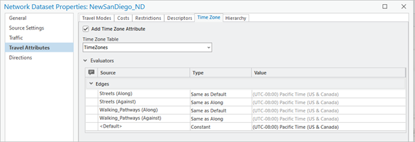

タイム ゾーン属性の追加
タイム ゾーン属性を使用して、ネットワーク データセットで、タイム ゾーンを管理することで、時刻の値が明確になり、交通量対応のネットワーク データセットが、正確な時刻で移動時間を取得できるようになります。 ラスト マイル デリバリー解析などの一部のタイプのネットワーク解析では、タイム ゾーン属性が必要です。 タイム ゾーン属性を設定することで、このネットワーク データセットを使用して、すべての解析タイプを実行できるようになります。
タイム ゾーン属性の詳細
  2. [移動属性] ページをクリックしてから、 [タイム ゾーン] タブをクリックします。
  3. [タイム ゾーン属性の追加] チェックボックスをオンにします。
  4. [タイム ゾーン テーブル] ドロップダウン リストで、 TimeZones テーブルが選択されていることを確認します。
  5. エバリュエーター グリッドに値がすでに入力され ([<デフォルト>] エバリュエーターの [タイプ] が [定数] に設定され、 [値] が [(UTC-08:00) 太平洋標準時 (米国とカナダ)] に設定されている)、その他のエバリュエーターには、デフォルト値が使用されていることを確認します。
    エバリュエーター グリッド
    TimeZones テーブルには、 [太平洋標準時] エントリーしかありません。 これは、Windows レジストリー内の値に対応する値であり、これに基づいて、ネットワーク データセットは、使用するタイム ゾーンを特定します。 エントリーが 1 つしかないため、ネットワーク データセットは、その値を使用するデフォルト (かつ唯一の) 値として入力します。 ネットワーク データセットが複数のタイム ゾーンにまたがっている場合、フィールド エバリュエーターを使用して、これを設定できます。 そのプロセスの手順およびタイム ゾーン属性の詳細については、 タイム ゾーン属性 ドキュメントで説明しています。
  6. [ネットワーク データセット プロパティ] ダイアログ ボックスの [OK] をクリックし、変更を確定してダイアログ ボックスを閉じます。

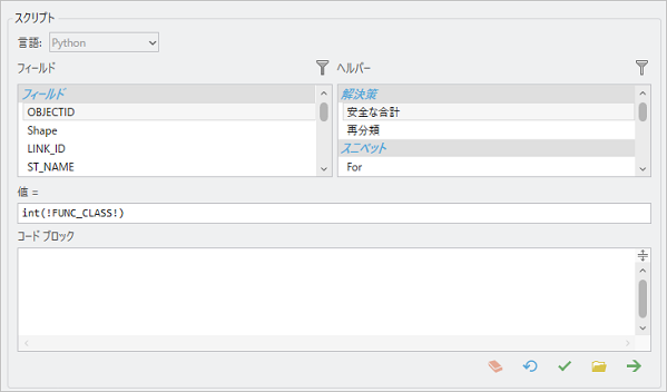

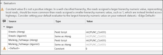

  6. [Streets (順方向)] 行で、エバリュエーターのタイプを [フィールド スクリプト] に変更して、エバリュエーター設定ダイアログ ボックスを開きます。
  7. [結果] ボックスに、次の式を入力します。
    int(!FUNC_CLASS!)
    階層属性には、0 より大きい整数値を入力する必要があります。 FUNC_CLASS フィールドはテキスト フィールドであるため、フィールド値を整数に変換する簡単なメソッドを使用する必要があります。
    フィールド値を整数に変換します。
  8. [OK] をクリックして、この式を適用します。
  9. [Walking_Pathways (順方向)] 行に対して、手順 6 ~ 8 を繰り返します。
    Walking_Pathways (順方向) のフィールド値を整数に変換します。

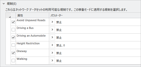

  9. [規制] セクションで、下の画像に示すとおり、Avoid Unpaved Roads、Driving an Automobile、Oneway 規制のチェックボックスをオンにします。
    Automobile Time 移動モードで Avoid Unpaved Roads、Driving an Automobile、および Oneway 規制がオン
    移動モードを設定する場合は、移動手段 (Driving an Automobile、Driving a Bus、または Walking) のうちの 1 つだけをオンにします。 これらの規制は、該当する各移動手段が合法的であることを示します。 複数をオンにすると、一部のエッジが不正に規制されたり、許可されたりすることがあります。
    乗用車は通常、道路上での高さ制限の問題がないため、 [Height Restriction] 属性はオンにしません。

  19. [規制] セクションで、 [Avoid Unpaved Roads] をクリックします。
  20. [規制の使用] パラメーターの値を [回避 (高)] に変更します。
    Avoid Unpaved Roads 規制の値を回避から回避 (高) に変更
    観光バスは、あまり未舗装道路を運転することがありません。 この移動モードの [規制の使用] パラメーターを [回避 (高)] に設定すると、未舗装道路が必要な場合のみ使用されるようになります。

ネットワーク データセットに関する階層属性がすでに存在するので、ターン遅延を定義できるカテゴリーをターン カテゴリー エバリュエーターに割り当てます。 Minutes コストに戻って、新しい遅延時間をターン カテゴリー エバリュエーターに反映します。
  3. [Minutes] コストを選択します。
  4. [Minutes] コストを下にスクロールして、 [ターン] セクションを確認します。
  5. [<デフォルト>] の [値] 列をダブルクリックして、 [ターン カテゴリー設定] ボタン 式の設定 を有効にします。
    値を確認すると、ターン カテゴリー数がターン カテゴリー エバリュエーターの設定時に表示された 5 件ではなく、20 件あることがわかります。
  6. [ターン カテゴリー設定] ボタン 式の設定 をクリックして、 [ターン カテゴリー エバリュエーター] ダイアログ ボックスを開きます。
    分類済みの道路が反映されたターン カテゴリー エバリュエーター
    [ターン方位角範囲] セクションに変更はありませんが、道路クラスというセクションが追加されています。 このセクションを使用すると、ターン カテゴリー エバリュエーターで幹線道路、一般道路、または生活道路と見なされる階層値を変更することができます。
    デフォルトでは、階層属性で定義された範囲が使用されます。 範囲を変更する理由が特にない限り、デフォルトの範囲をそのまま使用してください。
    これで、 [ターン カテゴリーの移動時間] セクションに、道路を階層で分類できるターン カテゴリーがさらに多く表示されるようになります。

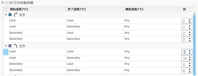

  7. [左折] グループで、 [地域]: [地域]: [すべて] の [秒] 値を 5 から 7 に変更します。
    これらの列は、ターンが開始された道路のクラス、ターンが終了した道路のクラス、道路が横切られているかどうか (通常の交差点など)、該当する道路のクラスが表示されます。 たとえば、生活道路に進入するのに広い大通りを横切る必要がある場合は、走行車両が途絶えるまで数秒待機しなければなりません。 デフォルトでは、この種の走行の遅延時間は 15 秒です。 ただし、生活道路に進入するのに別の狭い道だけを横切る必要がある場合は、それほど長く待機しなくても済みます。 この種の走行の遅延時間は 2 秒です。
  8. [OK] をクリックして変更を適用し、 [ターン カテゴリー エバリュエーター] ダイアログ ボックスを閉じます。

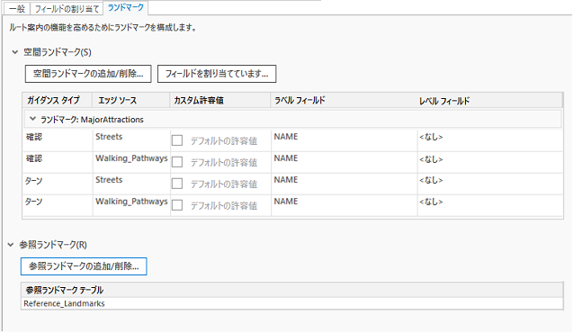

  13. [ランドマーク] タブをクリックします。
    [空間ランドマーク] および [参照ランドマーク] という 2 つのグループが表示されます。 空間ランドマークはフィーチャクラスであり、参照ランドマークはテーブルです。 空間ランドマークでは、解析時に空間検索を利用して、ランドマークを参照するタイミングを決定します。 参照ランドマークでは、ネットワーク上の場所が行内に作成されるので、ルート案内でのランドマークの使用がテーブル検索だけで済みます。 空間検索は、テーブル検索よりも時間がかかるため、空間ランドマークよりも、参照ランドマークの方が実行速度が速くなります。
    空間ランドマークでは、場所を特定するのに簡単な空間検索が使用されるので、すぐに設定できます。 空間ランドマークのラベルになるテキスト フィールドを少なくとも 1 つ含むポイント フィーチャクラスが必要となります。 それ以外のフィールドは、階、屋内のルート検索、各ポイント フィーチャのカスタム検索許容値などの特性を定義するのに使用できます。
    参照ランドマークの設定には、多くの作業が必要です。 参照ランドマークでは、特定のスキーマが必要であり、ネットワーク ロケーションと他の必須フィールドを手動で設定しなければなりません。

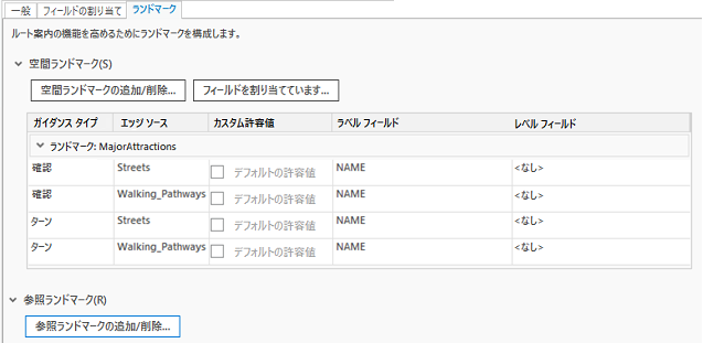

    空間ランドマークと参照ランドマークの両方を設定します。
    まず、空間ランドマークを設定します。
  14. [空間ランドマークの追加/削除] ボタンをクリックします。
    2 つのグループを含む [空間ランドマークの追加/削除] ダイアログ ボックスが表示されます。 たとえば、「左手の Eastlake Park の横を通ってください」といった確認ガイダンス ランドマークにより、運転者に対し、正しいルートを走行していることが通知されます。「1st Avenue の背の高い円筒形の白い建物の手前で左に曲がってください」といったターン ガイダンス ランドマークにより、運転者は、ジャンクションの走行を手助けされます。
    ランドマーク フィーチャクラスは、ネットワーク データセットと同じフィーチャ データセットに配置する必要があります。 1 つのランドマーク フィーチャクラスを確認ガイダンス ランドマークとターン ガイダンス ランドマークの両方として登録することができます。
  15. [確認ガイダンス] グループで、 [MajorAttractions] のツリー ビューを展開します。
    エッジ ソースごとに、ランドマーク フィーチャクラスが、確認ガイダンス ランドマークまたはターン ガイダンス ランドマークのいずれかとして登録されます。 ほとんどの場合、すべてのエッジ ソースのランドマーク フィーチャクラスを確認ガイダンス ランドマーク、ターン ガイダンス ランドマーク、またはその両方のランドマークとして登録します。
  16. [確認] セクションと [ターン ガイダンス] セクションの両方で、最上位の [MajorAttractions] フィーチャクラスの横のチェックボックスをオンにします。
    [MajorAttractions] フィーチャクラスは、サンディエゴ市の主要な観光名所を表します。 これらの観光名所は、 [Streets] または [Walking_Pathways] フィーチャに隣接している場合があります。 また、これらの観光名所を確認ガイダンスとターン ガイダンスに使用することもできます。 すべてのエッジ ソースの [MajorAttractions] フィーチャクラスを両方のランドマーク グループに登録します。
    なお、最上部のチェックボックスをオンにすると、そのサブレベルのチェックボックスもすべてオンになります。
  17. [OK] をクリックして、空間ランドマークの登録を適用します。
    ターン ガイダンスおよび確認ガイダンス空間ランドマークとして登録された MajorAttractions フィーチャクラス
    [空間ランドマーク] ヘッダーにあるグリッドには、ランドマーク登録が入力されます。

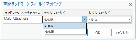

  18. [フィールド マッピング] ボタンをクリックします。
    [空間ランドマーク フィールド マッピング] ダイアログ ボックスが表示されます。
    デフォルトでは、ランドマークの [ラベル フィールド] には Name フィールドが選択されており、 [レベル フィールド] は、 [<なし>] のままになっています。
  19. [ラベル フィールド] と [レベル フィールド] のドロップダウン リストをクリックし、選択肢をメモしておきます。
    MajorAttractions フィーチャクラス内のすべてのテキスト フィールドが表示されたラベル フィールド ドロップダウン リストを含む空間ランドマーク フィールド マッピング ダイアログ ボックス
    [ラベル フィールド] ドロップダウン リストには、 [MajorAttractions] フィーチャクラス内のすべてのテキスト フィールドが表示され、 [レベル フィールド] ドロップダウン リストには、すべての整数フィールドが表示されます。
    このダイアログ ボックスに変更を加えると、すべてのガイダンス タイプとエッジ ソースで、フィールド マッピングが設定されます。
  20. ここで、フィールドに変更を加えたり、 [キャンセル] をクリックしたりして、 [空間ランドマーク フィールド マッピング] ダイアログ ボックスを閉じないでください。
    次に、参照ランドマークを設定します。

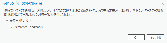

  21. [参照ランドマークの追加/削除] ボタンをクリックします。
    [参照ランドマークの追加/削除] ダイアログ ボックスが表示されます。
  22. [Reference_Landmarks] の横にあるチェックボックスをオンにします。
    Reference_Landmarks テーブルが、ルート案内にランドマーク テーブルとして登録されます。
    このダイアログ ボックスには、参照ランドマークに必要なスキーマを含むテーブルだけが候補として表示されます。
  23. [OK] をクリックして、参照ランドマークの登録を適用します。
    設定が完了した [ランドマーク] タブは、下の図のようになるはずです。
    登録済みの空間ランドマークと参照ランドマークを含むランドマーク タブ
