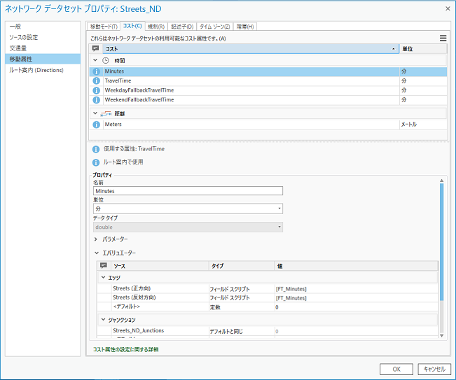

プロパティ
[コスト] タブでは、ネットワーク データセットで使用可能なコスト属性と、選択したコストに関連付けられたプロパティが表示されます。
エバリュエーターに警告またはエラーがある場合は、上部と下部のセクションの間に表示されます。たとえば、 [これらのエッジ ソースのエバリュエーター タイプは「デフォルトと同じ」です: 道路 (順方向)] などと表示されます。
コスト タブ
[プロパティ] セクションには、選択されたコストの構成方法が表示されます。 コスト属性に関連付けられたメタデータと、パラメーターおよびエバリュエーターの構成方法に関する詳細が表示されます。
以下に、コスト属性プロパティを示します。
  • [名前] - コスト属性の名前。
  • [単位] - コスト属性の単位。 コスト属性は時間ベースまたは距離ベースのいずれかになります。 単位を指定しない場合は、 [その他] を選択することもできます。
  • [データ タイプ] - コスト属性のデータ タイプ。 Integer (整数)、Float (浮動小数点)、Double (倍精度) のいずれかを選択できます。
  • [パラメーター] - 特定の解析について変更できる値のプレースホルダーです。 それぞれのパラメーターに意味のあるデフォルト値が設定されていますが、この値は必要に応じて無効にすることができます。
    パラメーターの詳細
  • [エバリュエーター] - ネットワークに定義されている属性ごとに、ネットワークに含まれる各ソースおよび方向 (エッジの場合、順方向と逆方向) の値が指定される必要があります。 エバリュエーターは、各ソースおよび移動方向の属性の値を割り当てます。各エレメントのデフォルトのエバリュエーターは、属性のエバリュエーターが割り当てられていないソースと方向に使用されます。
    エバリュエーターの詳細
